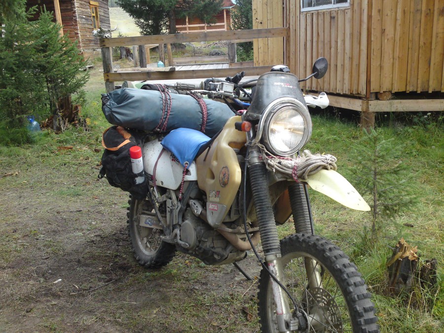

Карандаш Дата: Сб, 22.12.2018, 14:58 | Сообщение # 52
Опытный эндурист
Мотоцикл: пылится...
Город: 54, Новосибирская обл.
Сообщений: 693
Danis593, Индеец, Парни вы чего?! Тему то прочитайте))) На второй странице и фотки есть https://www.drz-club.ru/forum/18-1248-2
Спасибо))
