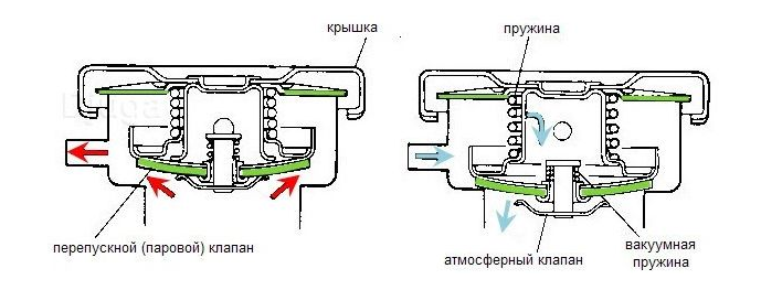

She Дата: Вс, 16.02.2020, 13:41 | Сообщение # 20
Ну тогда расскажи какая система на более менее современных ДВС. И для чего там рассширительный бачек.
Вот так работает "односторонний" клапан на крышке радиатора.

Ну тогда расскажи какая система на более менее современных ДВС. И для чего там рассширительный бачек.Вот так работает "односторонний" клапан на крышке радиатора.
Прикрепления: 3373983.png(112.6 Kb)
допустим крышка действительно такая с двойным клапаном (я не помню какая она у меня), но воду из бачка она все равно обратно не затягивает. сколько я не доливал воды в радиаторы - ее становится больше только в бачке. трубки вроде герметичны. хз как это должно работать, но по факту это вот так

She Дата: Ср, 19.02.2020, 03:59 | Сообщение # 24
Ты не троль случаем?
Если ты посещал школу то должен знать о "коэффициенте объемного теплового расширения жидкости". И смог бы посчитать на какой объем увеличивается ОЖ при нагреве до рабочей температуры.
Если считать не умеешь, отсоедини расширительный бачек приделай емкость с трубкой не опускающейся до дна. Прохвати и посмотри, что получилось. Если ничего не натекло выкинь свой бачек он тебе не нужен, и радуйся катаясь без него.
