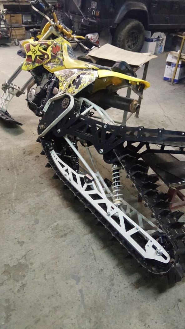

Почему ? Объясни подробнее. Есть противопоказания ? Собираю потихоньку инфу на эту тему.
У нас тут парень делает гусли на всяко-разное мото. На скутера, питбайки, кроссачи ... самодельные снегоходы строит. Я в последний раз прокатился на одном из его снегоходов и видел как едет KAYO с гуслей (на 170-м или 190-м моторе, не помню.) его исполнения. Парень на нём жгёт в удовольствие), даже участвует в любительских соревнованиях.
Русские не сдаются !

Цитата KoMOTOzzz))) ()
Можешь уточнить длину и ширину его гусеницы ?
Напиши ему сам, пусть ответит в этой теме.
Добавлено (15.04.2019, 01:01)
Я тоже хочу, но думаю что сделать качественно в колхозных условиях будет сложно, довольно много токарных работ и дорогих материалов...
Возможно, если у тебя деньги капают вне зависимости от твоего времени - или ты бешеный станочник широкого профиля, я отснял всю его гусянку в деталях -но сделать наверное не соберусь - лучше потратить время на зарабатывание денег привычным путем - и купить готовую..
Добавлено (15.04.2019, 01:03)
Ну и главное - ДРЗ все таки тяжел и недостаточно мощщен для этого, можно и на нем - но лучше подойдет кроссач 450-500 кубов...
 Написал.
Цитата AlexSV ()
Я тоже хочу, но думаю что сделать качественно в колхозных условиях будет сложно, довольно много токарных работ и дорогих материалов...Возможно, если у тебя деньги капают вне зависимости от твоего времени - или ты бешеный станочник широкого профиля, я отснял всю его гусянку в деталях -но сделать наверное не соберусь - лучше потратить время на зарабатывание денег привычным путем - и купить готовую..
Тут как посмотреть .. Работа по изготовлению гусли в большей степени сведётся к грамотной слесарке, сварке сборке. Все основные детали будут и/или готовые или будут делаться на станках на заказ (если нет возможности сделать самостоятельно). Все расходники и детали вращения проще брать готовые. Тем более что всё можно найти. Ещё проще всё скопировать, когда есть с чего. Но гусли бывают разных размеров под разные нужды.
 Если лучше получается зарабатывать деньги и потратить на уже готовый агрегат, это тоже вариант. Но в таких случаях нередко приходится устранять косяки других конструкторов. Главное чтобы они не были фатальными и не приводили к полной реконструкции. Вообще, оптимальный конструктив на данный момент довольно отработанный и чаще всего отличается незначительными деталями и применяемыми материалами.
 Станет строить сам, скорее тот, у кого есть и чешутся руки и/или нет денег на покупку готового агрегата. Или кто видит ущербность готовых образцов и ему есть что улучшить в конструктиве. В остальных случаях разумнее покупать готовое. Я работал у тех кто тоже всё отснял с оригинала и собирался делать самостоятельно. Правда там техника была куда грандиознее. Вездеходы. В итоге потрачено много средств и времени, а полноценно выехать в полной мере, там так ещё и не получилось. Постоянно что-то ломается и переделывается. Но правда там эта вся канетель в рамках хобби не бедного человека. Который, правда, пытался пустить всё это на поток. Деньги не малые на кону. Но, главного у него нет - грамотного конструктора. С которого он и пытался всё слизать ...

Отвечаю:
У меня первое поколение Vortex, длина гусеницы 137 дюймов, высота грутнозацепов 65мм.
Первым делом на ДРЗ нужно ставить подогрев карбюратора, без него дальнейшая эксплуатация не возможна.
Из плюсов:
Едет в любом снегу. Не тонет даже в 1,5-2 метровых сугробах, чтобы зарыться, нужно изрядно постараться.
Траверсой можно забраться почти в любую гору.
В отличии от снегохода можно легко протиснуться между деревьями.
Из-за маневренности легче спускаться с крутых склонов.
На сноубайке нет многорычажной подвески, как на снегоходе, по этому если налетел на камень или пень, то ничего не ломается.
Из минусов:
Из-за недостаточной мощности мотоцикла(с учетом того, что у снегохода 180л.с.) на пятке в любой подъем не заберешься, только траверсой.
В глубоком снегу 1,5-2 метра ДРЗ-ту достаточно тяжело ехать.
Я катаюсь в горах в компании горников. По этому с легкостью могу сказать, что сноубайк лучше утилитарного снегохода.
На утиле в горах и глубоком снегу делать нечего. На сноубайке можно кататься с горниками.
При цене бу комплекта 150-200т.р. вся эта затея вполне оправдана.
Если покупать этот комплект новым за 300-350тр, то я бы еще немного добавил и купил бу горник.
Самый главный плюс, в том, что когда снега 30-40см можно полноценно кататься рядом с городом, не выезжая специально в горы где есть снег.
На горнике так сделать нельзя, т.е. можно, но велик риск ушатать горник об камни, в то время как мотоциклу ничего не сделается.
А утиль не даст тех эмоций, которые дарит сноубайк.

Тяжело больше потому что не хватает мощности (чтобы уверенно "глиссировать" по верху), или довольно глубоко погружается в снег ?
Как думаешь, если увеличить ширину гусеницы и лыжи, чтобы мот имел возможность опираться бОльшей площадью на снег, тонуть будет меньше (следовательно меньше сопротивление снега) ? Мне нужен не спортивный сноубайк, большие скорости, динамичные разгоны и пируэты не преследую. Нужно как раз чтобы мог легко преодолевать глубокий снег и был манёвренным между деревьев (например)

Цитата AlexSV ()
На заказ как правило варианта 2 - или ценник конский за штучный заказ - или если ценник приемлемый - то нет гарантий что например вал будет выточен из нужной стали, и термообработан как полагается...Чудес не бывает.
Не так всё страшно) БОльшая часть деталей у тебя будет готовых и промышленного изготовления. Гусеница, ролики и валы с шестернями, звёзды с цепями, аморт, болты и гайки. Многое можно вз\ть в магазине автозапчастей. Основная задача сведётся к изготовлению рамы и адаптации к мотоциклу. Склизы тоже можно сделать самому. Можно пойти ещё более простым путём - найти битый или умерший снегоход и взять его по остаточной стоимости. Использовав с него всю заднюю часть, и адаптировать под мот.
Кстати, продающиеся в магазинах запчасти к снегоходам тоже часто ооочень не оригинальные и сделаны по крепко оптимизированным технологиям с крепким китайским душком. Был я этой зимой на одном местном предприятии, производящем мотособаки. Всё что они не смогли изготовить сами, закупили готовым. Покупные у них двигатели (китай), гусли (буран), ролики (почти вся ходовка), фары, органы управления, подшипники, сани-корыта, фаркопы, звёзды с цепями ... Самостоятельного изготовления рамы и рули из профильной трубы, всё что можно делать из стального листа, сварка, покраска (и то возят красить смежнику) По большому счёту, на самом предприятии собаки только собираются в кучу и отгружаются в продажу. На всём предприятии из станков только маленький токарный и сверлильный. Токарный используется больше для локальных устранений форс-мажоров по месту, сверлильный тоже. На токарном, когда нет форс-мажоров, точат валы ходовки, чтобы заказывать их меньшее количество на стороне. Валы точатся разумеется из обычного сырого прутка, найденного подешевле. Видел как на полу у станка валяются прутки привезённые в разное время. Прутки разного диаметра и разной степени ржавости. На металлоприёмках такое купить по сходной цене не проблема. Точат из того что нашли, даже без понятия какой марки эта сталь. Разумеется никакой термообработки в помине нет. Лишь бы собрать в кучу, придать товарный вид и продать. По этому не надо сильно обольщаться на рекламные втирания в глаза и уши, дескать как всё сделано высококвалифицированно и со строгим соблюдением технологий. Конторы с умным мозгом во главе, которому свойственно мыслить стратегически, за качество конечно борются, но россейские особенности и неписанные законы рынка ни кто не отменял ..
Цитата AlexSV ()
Только поставив дело на поток можно добиться хороших экономических показателей, оптимизировав расходы. Любая кастом-работа стоит дороже конвеерной, везде - и у нас и за рубежом.
Поток, дело относительное. Хорошие экономические показатели часто достигаются именно ценой "оптимизации" производства. Которая с качеством далеко не всегда согласуется.
Всё верно, любая кастом- штучная ручная работа будет дороже и качественнее. Тем она и ценна, что делается индивидуально, руками. Но не факт что енник должен быть обязательно конский. Тут смотря что ты хочешь в итоге получить.
