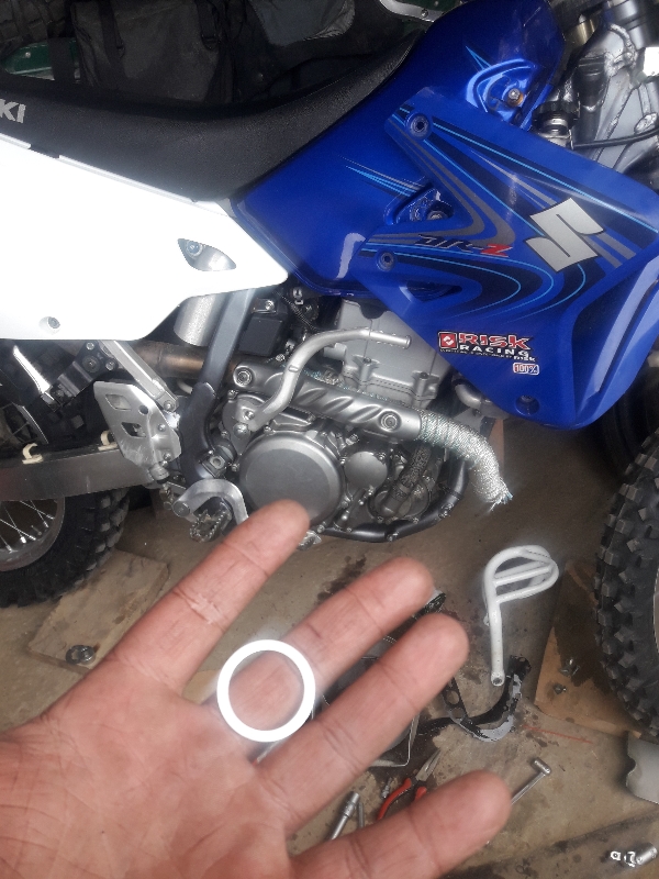

Привет. Помогите плиз. Сегодня установил в SM кикстартер. Запустился двигатель отлично, без шума и т.д. НО! Осталась из комплекта вот такая тонкая шайба. Где я проморгал её, откуда она, и куда её ставить??

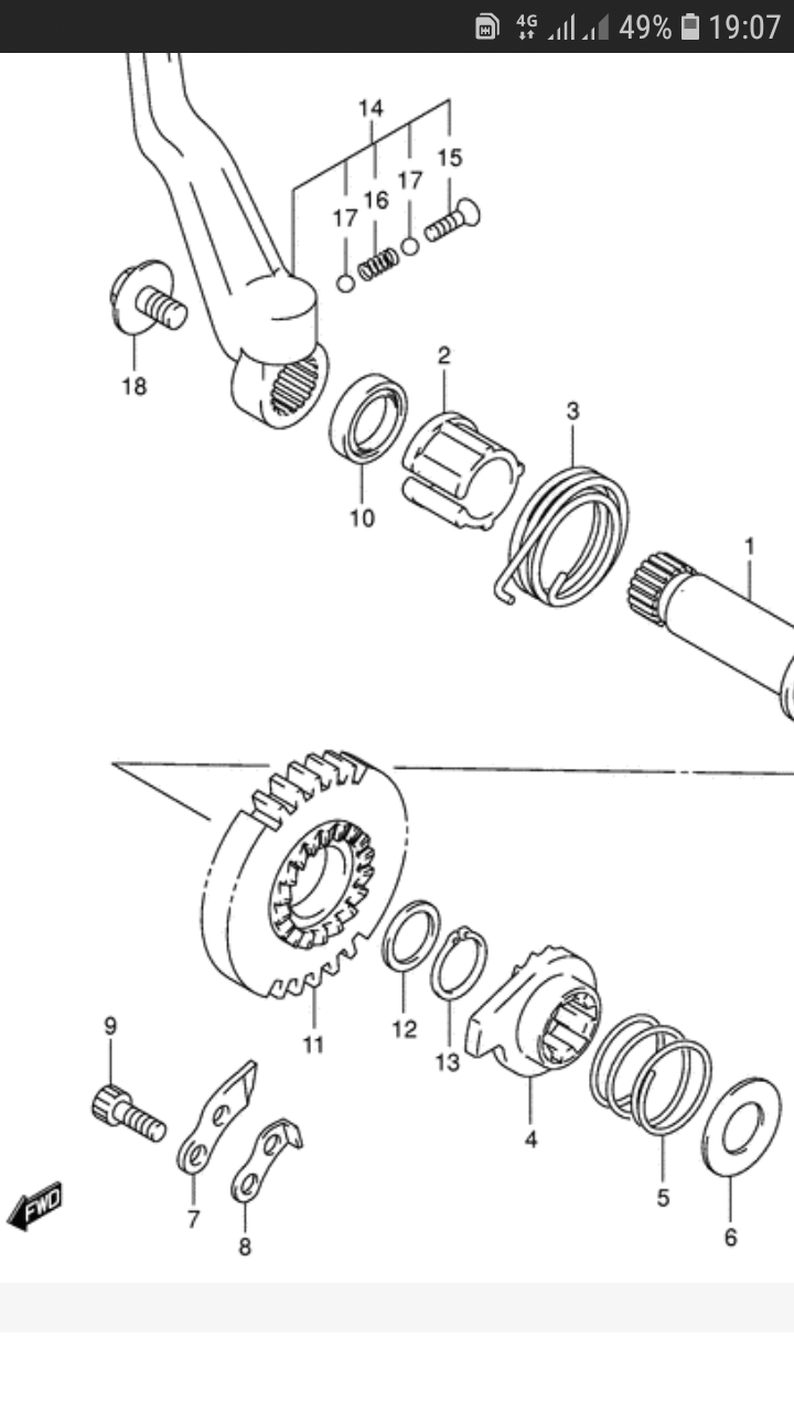

Блин, вот она, под номером 12. Разбирать?

svitz Дата: Вс, 26.05.2019, 20:37 | Сообщение # 140

а не 6-я? или там точно толстая? Какой внутренний диаметр?

svitz, нет, точно не 6-я, она на месте стоит. Эта шайба ставится перед стопорным кольцом на вал кикстартера. Вот только вспоминаю, там довольно плотно стопорное стоит.

She Дата: Пн, 27.05.2019, 03:24 | Сообщение # 144
Viktor_irk_38, про эту шайбу есть тут.
Прикрепления: 7215953.png (228.3 Kb)

She, Спасибо. А вот фиксатор пружины, его нужно широкой стороной к лапе кика? На фото не правильно показано что узкой стороной к крышке стоит?
Добавлено (27.05.2019, 10:56)
Ну все, пересобрал) Небольшая выроботка на шестернях храпавика появидась. Но все работает хорошо. Какраз акб сдох) Посмотрел схему, правда фиксатор толстым приливом к кику. Всем спасибо)

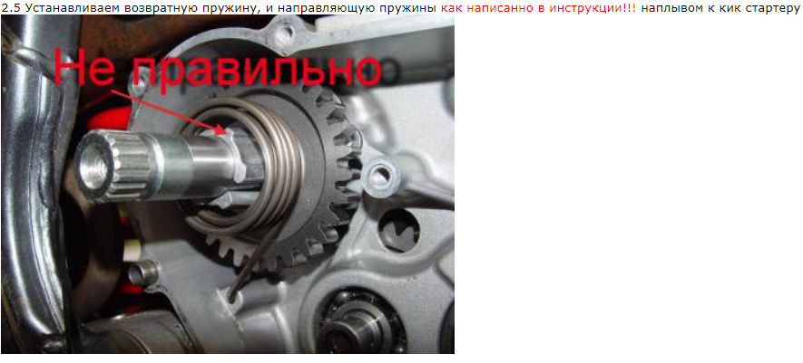

She Дата: Пн, 27.05.2019, 12:04 | Сообщение # 146
Ты про это? Написано "НЕ ПРАВИЛЬНО"
Прикрепления: 9216192.png (297.5 Kb)
