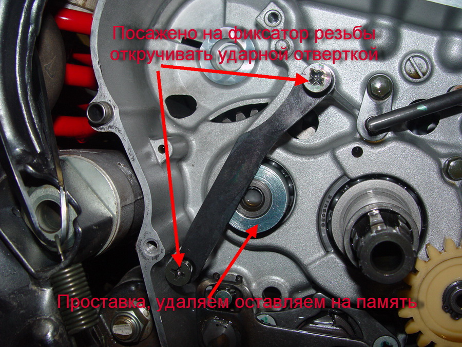

Наконец дошли руки установить давно купленный комплект кикстартера на дрз400с 09гв.
Подготовился не особо - закинутая на флешку годная инструкция не открылась на мобиле и было решено обойтись бумажкой, что в наборе идёт. Собрал, всё отлично работает.
Довольный пришёл домой - оказалось забыл установить плашку черную ($@!%$*!!!), что на картинке. Пришлось по-новой сливать/разбирать и т.п. Собрал, всё отлично работает... Теперь, ёктиль, спать не могу - боюсь что винты сами собой выкрутятся и весь двигатель разбарабанят, потому как на фиксатор резьбы не садил (однако винты вкрутил аналогичные и новые (с таким усилием, что уже шляпки начали съедаться отвёрткой), потому как старые я еле выкрутил, чертова крестовая отвертка - не могли на шестигранник сделать?
Подскажите пожалуйста:
1. Высок ли шанс, что винты выкрутятся?
2. Должна ли корзина сцепления ходить взад-вперед (от и к движку) примерно на 1-2мм?

Всех приветствую! Установил кик завел, из мотора неприятный звук скрежета появился. Двинул кик рукой в сторону завода, сработал храповик, отпустил и скрежет пропал . Через несколько секунд опять появился. И небольшая вибрация вала кика. Пришлось разбирать думал так-же пружина задевает корзину но по факту вышло по другому. Ведомая шестерня кика которую прижимает металлическая планка смещается на втулке и задевает эту планку. На планке появились задиры. Двигатель работал не больше пол минуты. Оставлять так не решаюсь. Кто подскажет как решить проблему?
Добавлено (28.05.2016, 06:34)
Что делать мужики? Ставить все на место, притрётся как ей надо! Разве у вас не такой проблемы? Пластину может сточить шестерней?

Я бы чуток зубья шестерни шлифанул, снял фасочки с острых углов.
Чтобы зубья не ели планку, а шестерня к ней касалась плоской поверхностью(это если она технологически должна удерживаться этой планкой).

Собрал все обратно. Заел.  Вибрация пропала в течении минуты. Я думаю что когда масло  начало выполнять свою функцию все заработало как положено.

Кто знает какую роль выполнят эта втулка которая удаляется при установки промежуточной шестерни? Если ее не было тогда и планка которая ее держит
не к чему. Поставлялась бы с комплектом кика.
