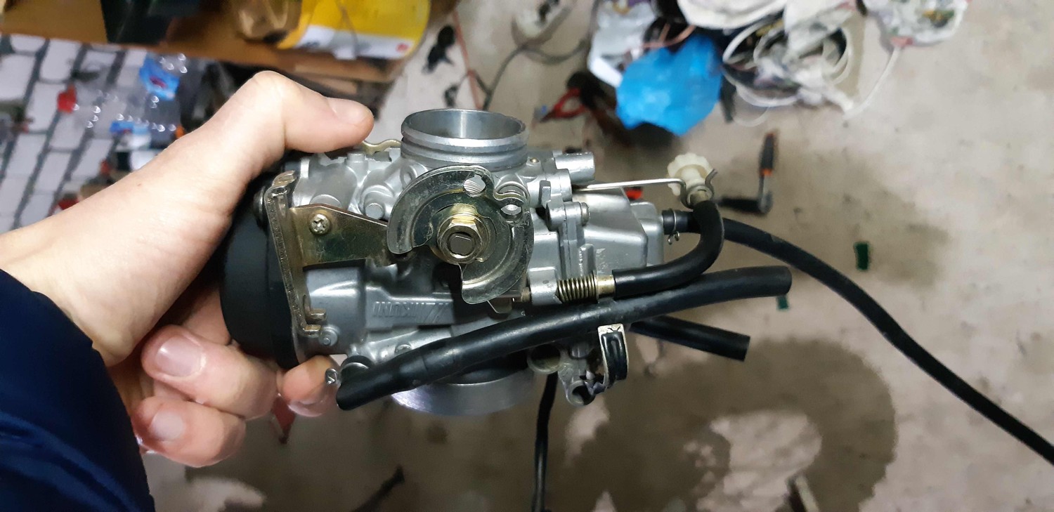

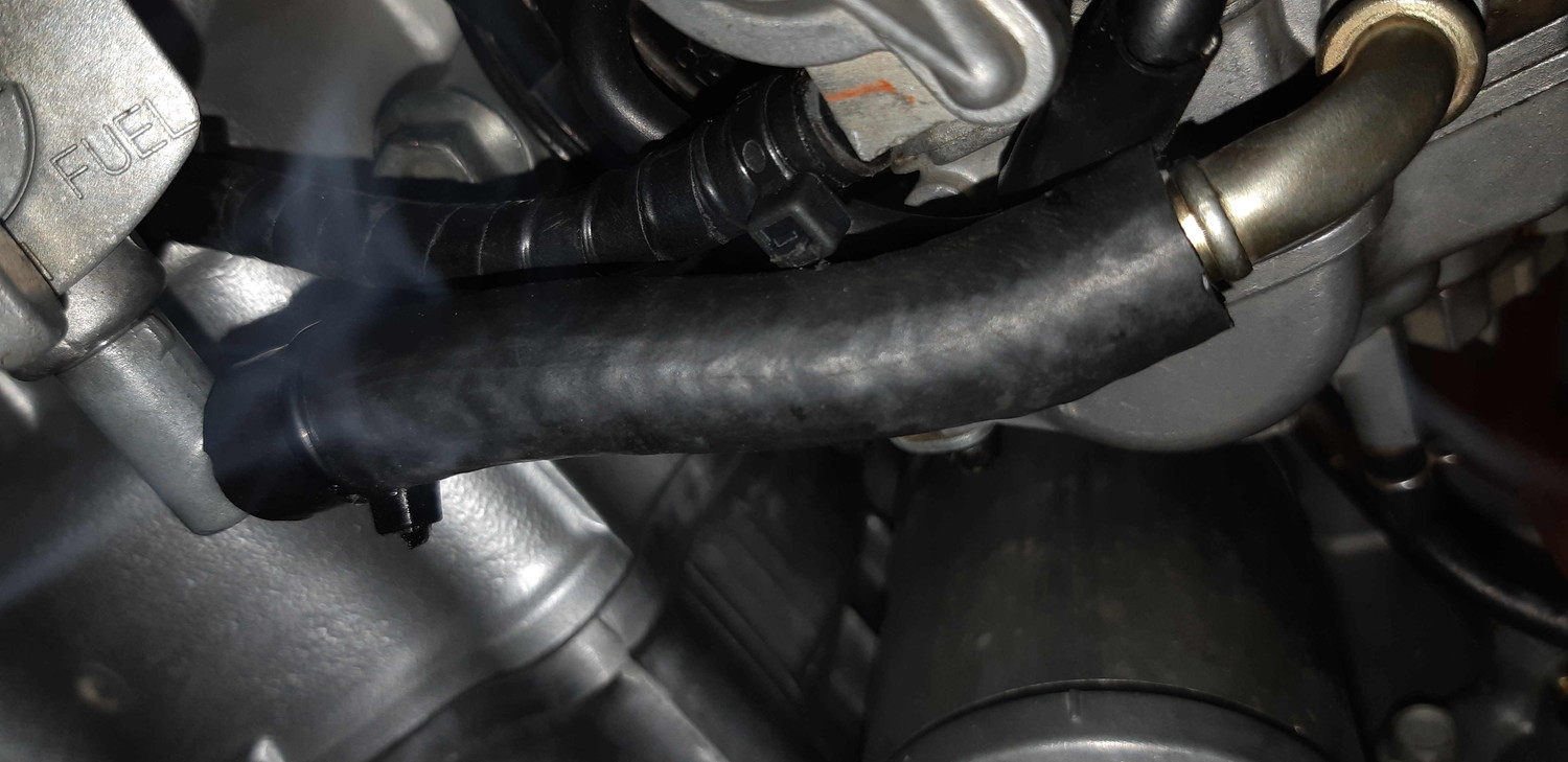

Вот фото шланги, которая за топливной, может заглушить ее? Какую роль она играет?

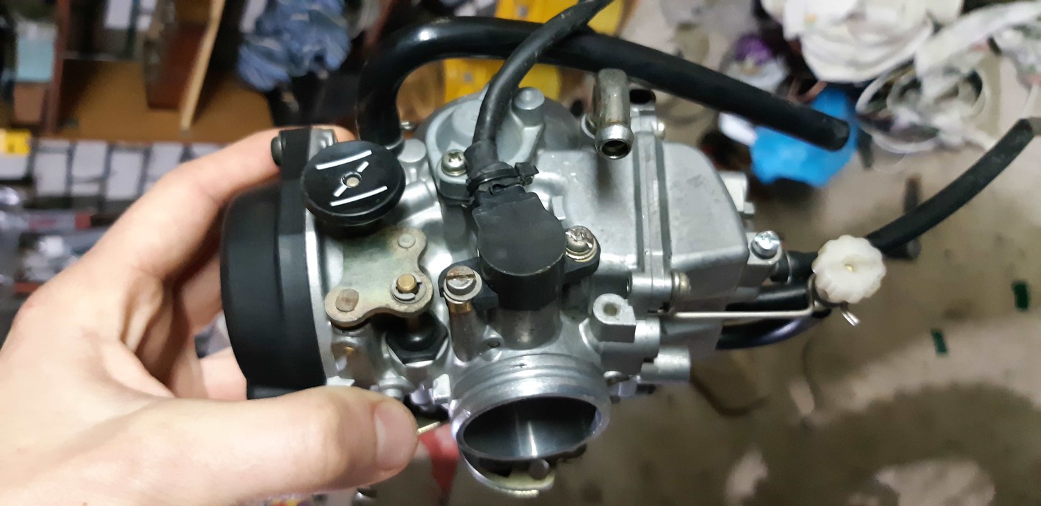

А вото фото микуни без селеноида, который стоял у меня на Е.

klr650 Дата: Сб, 08.12.2018, 10:45 | Сообщение # 109
Сообщений: 10831
Я ничего не увидел кроме бензинового .
Voffka93 Дата: Сб, 08.12.2018, 11:33 | Сообщение # 110
Мотоцикл: Suzuki DRZ 400E
Город: Апшеронск
Сообщений: 15
klr650, присмотрись, за бензиновым шлангом еще один тонкий , он просто изолентой обмотан, отходит от карба где клапан какой то с боку... по мегазипу нарисовано вроде к головке на штуцер одевается.
Suzuki DRZ 400E
klr650 Дата: Сб, 08.12.2018, 11:38 | Сообщение # 111
Сообщений: 10831
Это не изолента . Понял . Только сам шланг не интересен . У меня их целый ящик . Откуда он выходит в головке смотреть нужно . То место снимать надо .
She Дата: Сб, 08.12.2018, 14:48 | Сообщение # 112
Да что мелочится давай с бака к карбюратору шланг уберем.  biggrin
Это "air cut valve" для того чтобы при сбросе газа смесь не забеднялась и не стреляло в глушитель. Перекрывает воздушный канал на жикллер ХХ.
klr650 Дата: Сб, 08.12.2018, 15:39 | Сообщение # 113
Сообщений: 10831
Да без него работать не будет на холостых . А он говорил что нормально работает .
