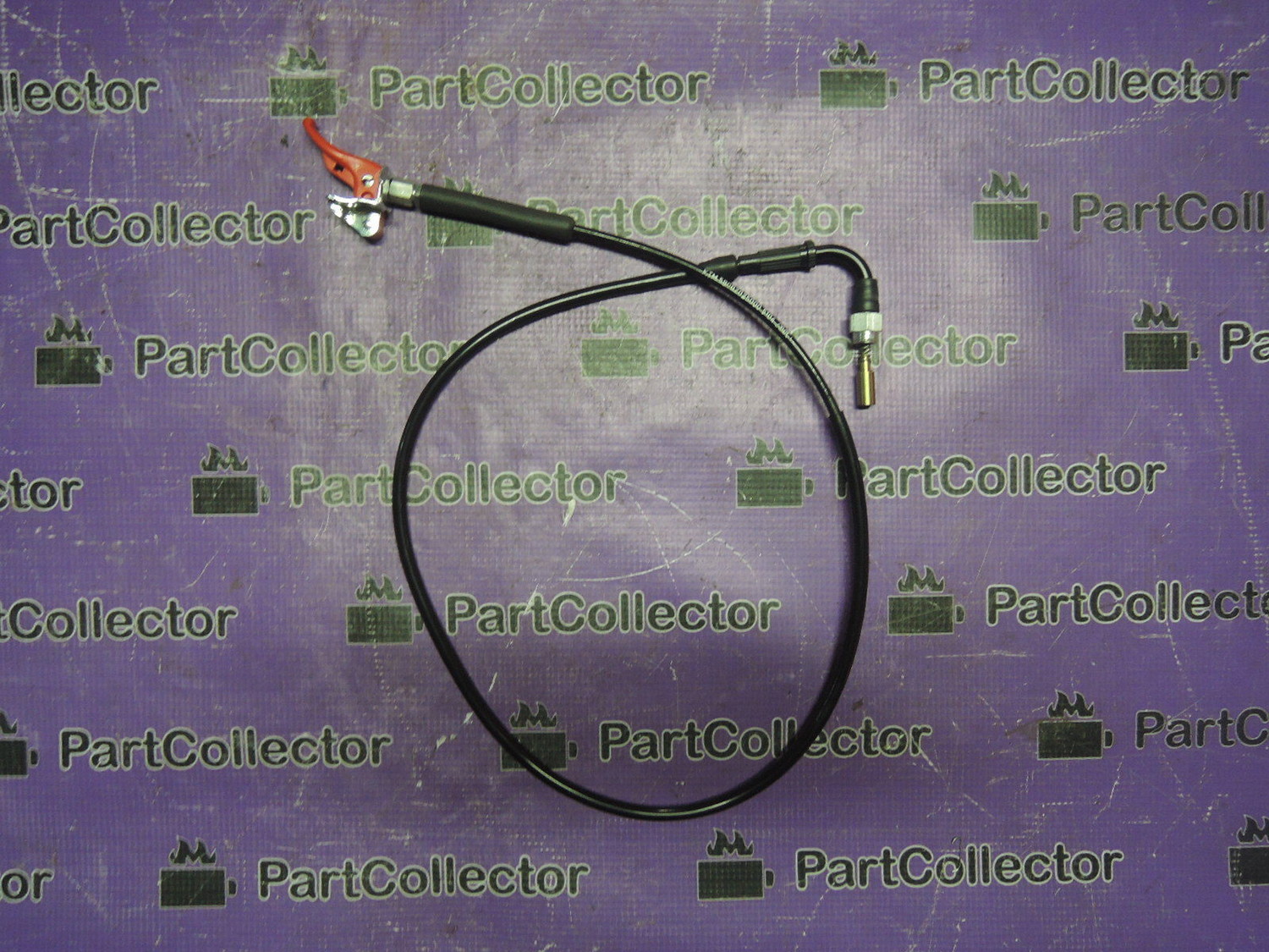

Блин не прочитал в обьяве что "кабель горячего пуска не в комплекте", дак вот едет мне карб с дырой там где должен быть горячий подсос, по ходу буду чего нибудь изобретать, точить... можно ли его просто заглушить? будут ли траблы с горячим пуском при отсутствии оного девайса? может просто на горячую запускать с открытым дросселем?

AlexSV, зачем чтото точить у меня готовые есть). Без него работать не будет впринципе. Пользоваться им тоже не нужно, но канал перекрыть надо.

Пришел мне этот трос с клапаном горячего пуска - выскажу мнение - да, можно им и не пользоваться, НО... я им пользуюсь - и с ним запуск в определенных ситуациях гораздо быстрее - после поваляшек например, да и просто - на горячую - вместо 2 секунд прокрутки стартера с игрой газом( особенно в местах где спят люди - у меня без него не получалось завестись "по-тихому", т.к. прямоток..), с ним пол секунды и бу-бу-бу без вот этого "ввврррррау!!!"
Так что я не пожалел о приобретении.

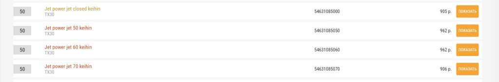

Mor, как то я спрашивал в этой или другой теме про leak jet - перепускной жиклер ускорительного насоса, вкрученный в крышку ПК, писал что у меня на 39MX стоит вариант "closed" то есть без отверстия(заглушка)... Не сталкивался? - Повторю причину вопроса - отсутствует "контроль" заднего колеса - то есть на ХХ ехать не комфортно, хочется чуть поднять обороты, а следующее положение ручки газа - "уже валит", да резко, да классно, да мощно... по сравнению с микуни - но оно не всегда надо - при проезде жидкой глинистой грязищи например с маневрированием - нужна тонкая связь ручки с колесом, а ее нет - крутнул чуть - уже буксует...
Дак вот... если поставить туда жиклер с отверстием - может станет плавнее переход от ХХ?
И там еще разная маркировка жиклера...

AlexSV, а ты мне скажи плс, у тебя вместе с заглушкой случаем тюненая крышка насоса не стоит? Просто ее ставят чтоб на крышке регулировать утечку.
В твоем случае есть более простой выход, если дыра 3х3 присутсвует, заклеиваешь ее до стока и уменьшаешь ГТЖ на 5 единиц примерно). Характеристика мотора должна стать плавнее, уникальный случай - все хотят резкости, а ты плавности).
