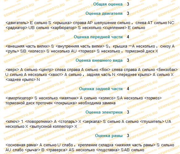

Крышка эта на заказ стоит 5 тыр + прокладка 200. Прямо детективная история))) Нашел его аукционник на sempermoto.ru, он выставлялся 04.08.2010 на BDS с пробегом 7857 (сейчас 8600). Но сейчас птс чистый и пришел он в Спб пару дней назад. И вот какая богатая у него характеристика: смотрим картинку.
Добавлено (07.05.2011, 15:29)
Sibir, да ты прав, за такие деньги предложений не много.

<Двигатель> Е сильно- шум, посторонний звук, S-коррозия
<Крышка>справа AP- царапина, перекраска, шелушение сильно, слева AT- царапина, порыв?!, сильно NC-отсутствует, ремонт
<Радиатор> UB сильно вмятина, деформация
<Карбюратор> S несколько коррозия
<Сцепление> E сильно шум, посторонний звук
<внешняя часть вилки> S коррозия
<внутренняя часть вилки> S коррозия
<руль> SB- коррозия, деформация
<задний амортизатор> S несколько коррозия
<основная рама> A-царапина сильно U-вмятина слабо
<нижняя часть рамы> S сильно коррозия AU слабо царапина, вмятина
<рычаг> B деформация.

Ну судя по расшифровке с аукциона тоже можно наплевать и на внешний вид на многое. В движке сильный шум, сцепление шумит, в карбюраторе ржавчина, на вилке ржавчина, руль погнут, рама помята. ?!!!!! Этот мот вернулся из ада что-ли?!!! Или это японцы с аукциона переборщили с критикой?

Чето мне кажется за 180 тыщ это дороговато при клееных крышках и пр. Герметик везде - это крышки снимали и скорее всего вместо порванных родных резинок сажали на герметик. Если так - пробег можешь смело увеличивать тогда раза в 3-4. Для мотика 9 тыс.км - это две смены масла и первая смена резины. а не лазанье по мотору с герметиками.. dont
Когда будещь договариваться об осмотре - не ленись приехать в гараж продавца и всегда проси чтобы мотор заводили при тебе из ХОЛОДНОГО состояния. На прогретом движке косяки скрываются гораздо легче. Шуметь должны только цепь ГРМ - звук типа швейной машинки, шелестящий но ровный. А вообще будь готов к тому что ничего ты не поймешь, для новичка это нормально.. Я когда первый кроссач покупал (через знакомых!!) то посмотрел, вроде все нормально. А при продаже выяснилось что у него картер заваривали (обрывало шатун) и маятник тоже варили.. wacko Вот что такое покупка мота без опыта..

Бывает и перебарщивают по принципу - лучше переборщить чем перехвалить
DRZ - вообще аццкий smile конечно из ада smile
Бывает и наоборот Оценка 5 за двигатель - но при этом в замечаниях оценщика помечено что мот не заодится cry
Ну у этого оценки жестокие Хотя и не смертельные Ну так и цена у него соответсвенная См. снова пост про бесплатную дырку
Отличные варианты - минимум в 210-230 во Владике + доставка
В связи с падением $ из США немного дешевле + менее задушены ,но минус - доставка к осени smile

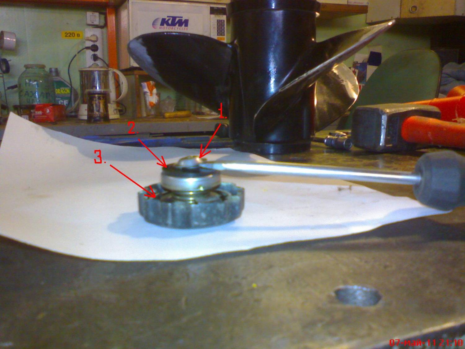

В принципе правильно, только в пробке есть один клапан - выпускной аварийный клапан примерно на 1,3атм, а сама жидкость гуляет в бачок и обратно по одной трубке из горловины, но это детали.
DReZinovod, не вводи людей в заблуждение, вот пробка от ДРЗ и описание конструкции:
1. впускной клапан (приподнят отвёрткой), для втягивания жидкости из бачка, при остывании системы.
2. выпускной клапан, для стравливания жидкости в бачёк при определённом давлении, изза нагрева её в системе.
3. собственно уплотняющая прокладка пробки.
Между уплотнениями 2 и 3 пространство, из которого и выходит трубка в расширительный бачёк. В бачке вверху есчо одна трубка, для сообщения с атмосферой.
И если жидкости в бачке не будет, хотя бы при нагретом моторе, как я узнаю что её в системе под завязку и нет воздушных пробок? - только открыв пробку... дык прощще же смотреть её наличие в бачке, не так ли. smile
Извините за ОФФ smile

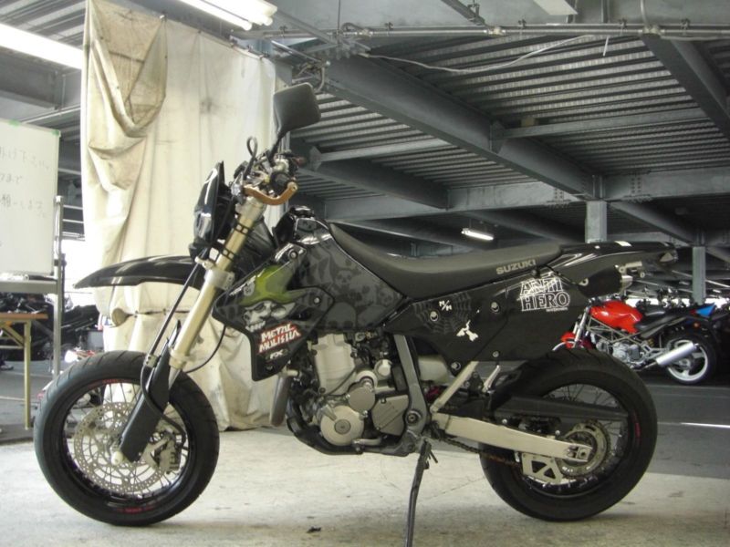

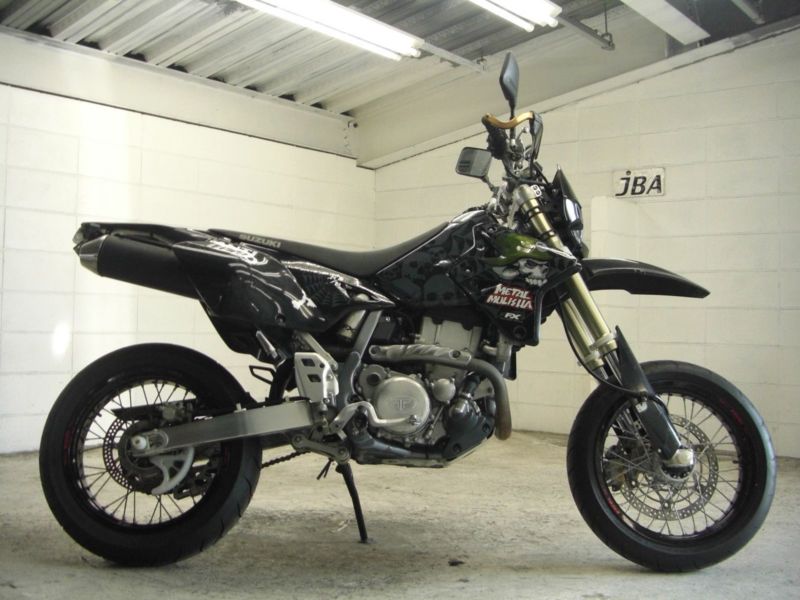

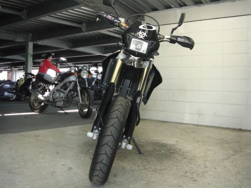

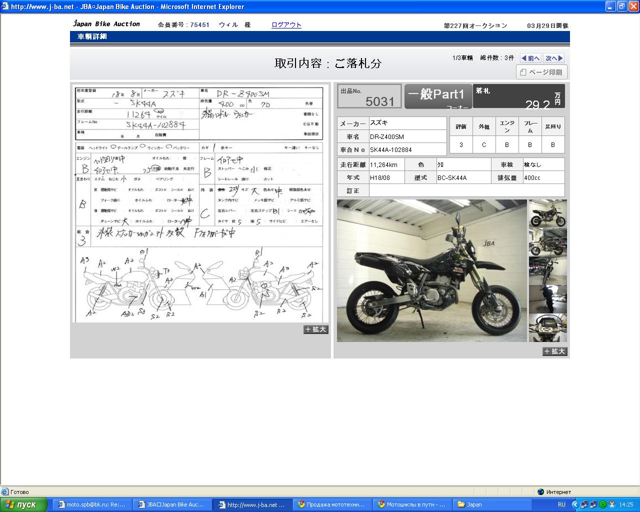

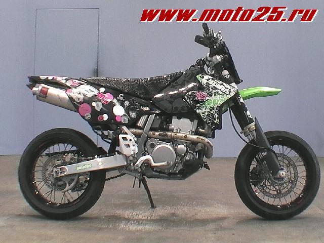

Всё))) Наконец-то сделал свой выбор. Через 3-4 недели приедет ко мне вот этот красавец. Надеюсь все будет хорошо и приедет бодренький аппарат.

Оо, в черепочках весь)) басский )), праздравляю!
Sibir Дата: Вт, 10.05.2011, 22:43 | Сообщение # 44
Сообщений: 2387
прикольный пепелац!!!!Поздравляю smile

Garry, СпАсИбО!!!!! Да, крутанский, с таким не шути)))
Добавлено (10.05.2011, 22:46)
Sibir, спасип! Как приедет, фоток выложу во всех ракурсах. ААААА!!!! Где набраться терпения?!!!!
