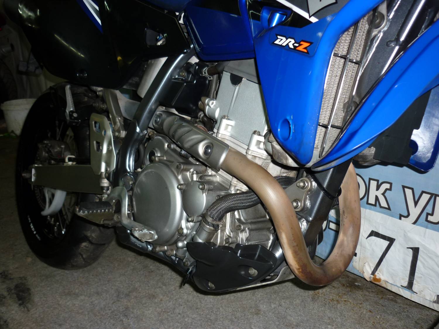

Привет всем. Очень хочу влиться в ваши ряды в ближайшее время. Подыскиваю SM, но в деньгах ограничен, менее 200... Есть такое предложение, но настораживает цена 190 тыр за 2006 год, пробег 11 тыс. Фотки выложу, покритикуйте, если увидите что нехорошее. Понимаю, что надо в живую глядеть, но все же...

Ну судя по виду вполне себе вкусный аппарат smile
Далее моих телепатических способностей не хватает smile
Гек Дата: Ср, 04.05.2011, 06:42 | Сообщение # 3
Эндурист Болотный
Мотоцикл: Suzuki DRZ 400 S
Сообщений: 494
Quote (colorado)
Хороший мотик, цена адекватна.

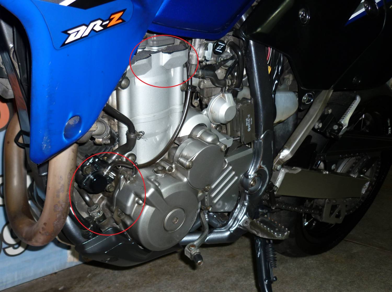

Спасибо за поддержку) Вот еще пара вопросов (так хочется взять живой и бодрый аппарат). Отметил кружком нижним, движка как буд-то сырая и в пазах/впадинках налет темный (буд-то отмыли плохо, вдруг масло?!!!!). И на верхнем кружке, что это за неведомая фигня черного цвета? Буд-то оторвали что-то?

Quote (colorado)
Это термоизолятор на декоротивной крышке, она пластиковая
Добавлено (04.05.2011, 08:08)
Quote (colorado)
Да не, игра теней

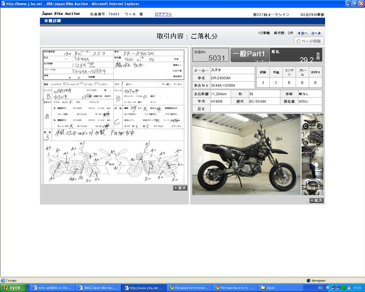

Вот еще вариант, к нему склоняюсь. 2006 год, 195 тыр, 11 пробег. Понял по аукционному листу что есть царапинки и ржавчина и вроде панель пластикова боковая "неисправна". А можно ли понять по аукционному листу какое состояние движка?
Добавлено (04.05.2011, 13:47)
Посоветуйте, плzzz, стоит ли брать его? Пластик косячный и немного корозии это же не критично?

Оба варианта хороши. Но я бы взял первый - там уже есть классный багажник и подсумок, они сами по себе стоят 4-5 тыс. и еще поискать надо. Плюс на втором отсутствует место под номер - для СПб это критично, не деревня все же, придется искать хвост или планку, покупать и пр.. Короче, обязательный мелкий гимор на пустом месте..
Насчет потеков масла - в этом месте так течь ничего не может. Думаю, это брызгали мот какой-то бней перед продажей чтоб блестела. Это особенно по трубе коллектора видно - она тоже блестит, но там такая температура, что любой блеск пропадает моментально, обычно там легкая ржавчина.
В общем, я за первый вариант biggrin .
А цены совершенно нормальные.

Почему нет антифриза в расширительном баке? Смотри радиаторы после падений деформируются могут течь! Надо слушать двигатель! Смотреть зеркало штоков вилки. аммортизатора. Проверить нет ли люфта в рычагах задней подвески! Состояние тормозных дисков. Вот это главное! А на остальное дамы смотрят.

Quote (snouwaterert)
Потому что антифриз пока не расширился, откуда ему там взяться на холодном моторе?

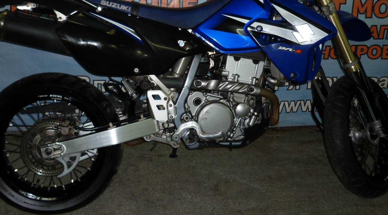

Судя по первой фотке, подножка и рычаг переключения передач, какие-то укатанные, на 11000 пробега не похоже. ИМХО smile

Quote (Car@Bass)
полностью согласен...укатанные! пробег крученый... либо радиация Фукусимовская съела...

colorado, Ну не знаю, у меня так не получается укатывать, даже за пошлый сезон накатав 17000, правда на фазере, вид особо не изменился. Взяв DRZ осенью, с пробегом 12000, без пробега по РФ, состояние подножек и рычагов, по сравнению с теми, что на фото, можно сказать новые.
