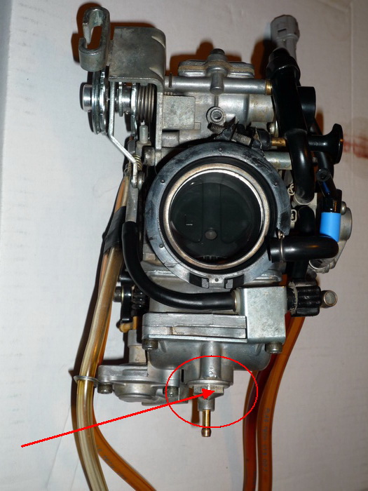

Цитата kazanova ()
Так же на карбе не нашел сливного винта с поплавковой камеры, он там есть вообще ???
Винта нет, есть сливная пробка расположенная в нижней части крышки поплавковой камеры, вся вода скапливается там от туда же ГТЖ берет бензин. И утопив, и не слив от туда воду получим долго чахнущий двигатель.
