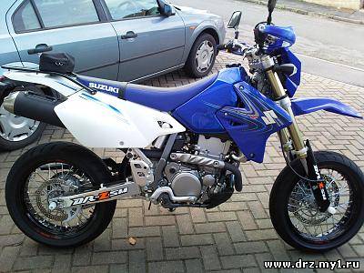

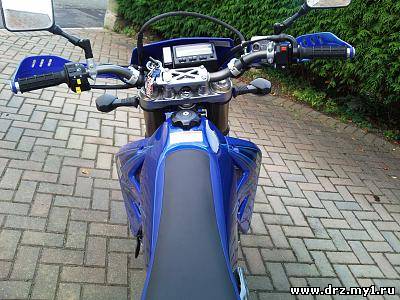

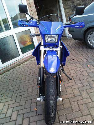

Меня глючит, или у SM сама жопа ниже, чем на S? Ну типа маятник поджат... Если да, то ведь простым распусканием пружины не обойтись?
Добавлено (28-Авг-2010, 00:05)
И как всё-таки приподнять переднее крыло, что-ли или ход вилки увеличить на пару сантиметров? А то ведь на 21 колесе вообще страх какой-то... Крыло так низко, как на Degree
Знаю, щас начнутся реплики типа "ниипимозг, бери S-ку!"
Отвечу: У SM - меньше шансов, что он будет убитый, потому, что эксплуатация по дорогам. Подвеска и т.п. сохранятся лучше! Далее проще найти 18 и 21 диски для второго комплекта, чем 17-е... И в конце концов SM сукакрасивый! Перьями и крылом!
А ещё и на авто.ру одни SM'ки только... Ищу нормальный вариант уже 3-й месяц...
Хочу этот:
Строгий сине-белый с чёрными дисками! А не Смазливый сине-серебристо-синий с синими дисками (порнуха как на великах в детстве)...
Только, прошу, не начинайте про покраску... Мне и так все знакомые это уже попередлагали...
Прикрепления: 6012942.jpg (33.0 Kb) · 6637878.jpg (34.9 Kb) · 1453421.jpg (34.9 Kb)

klr650 Дата: Вт, 21.02.2012, 10:22 | Сообщение # 198
Красивый бело - синий . Видимо чувак его сам так сделал .
А вот здесь - ни-ни... У меня была точно такого же раскраса S-ка! Значит есть и SM-ка =)
