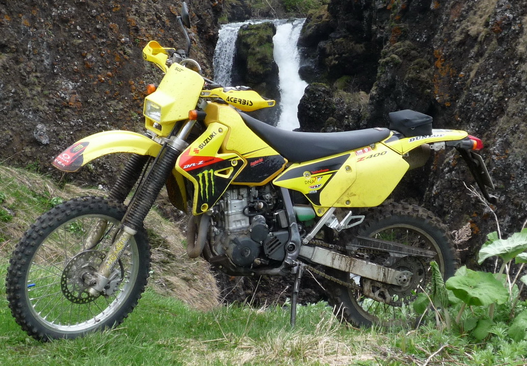

She Дата: Вт, 21.02.2012, 10:30 | Сообщение # 273
Как это ПТС нет? Есть со Штатов с ПТСами везут. smile У меня даже номер есть вроде 1441.
Да и не хвалю я а говорю что поворотники и прочее поставить бюджетнее. Чем распред валы карбюратор глушитель и мозги.
Вот мой зверек.
 А вот выбора действительно в этом году вообще нет  вчера товарищ попросил ему присмотреть я сунулся, а выбирать то не из чего.
