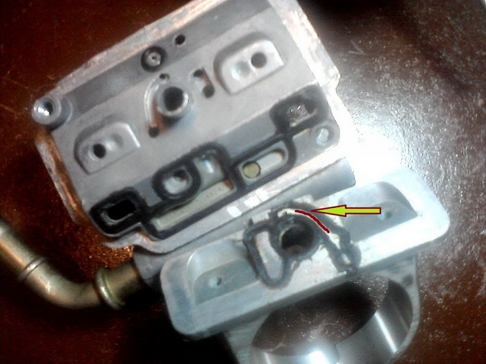

Ну в 9м сообщении ссылки ведь давал sad на американцах как я заметил стоят кейхины, а не микуни и обычно американцы полносильные не душенные. почитайте //www.drz-club.ru/forum/23-448-14 и вот такое фото Sib_bear выкладывал там же поссылке
Прикрепления: 5367249.jpg (125.7 Kb)
Сообщение отредактировал She - Пн, 26.12.2011, 02:27

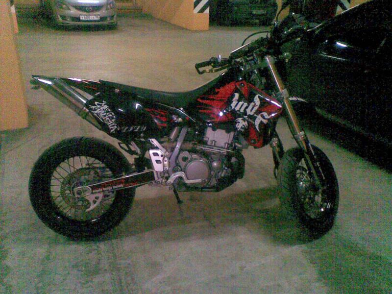

Глушитель сказали похож на Йошимуру (лейблов нет), титановый вроде как. Для большего забора воздуха слева рассверлен пластик и затянут сеткой.
Внутрь далеко пока не лезли. Допускаю, что вполне могли перед продажей вернуть стоковый карб.
Фото пока только такое, вечером постараюсь сделать нормальные.
зы Как посмотреть модель карба?
Прикрепления: 0224748.jpg (93.7 Kb)

Если ничего не делали с карбюратором то вполне возможно твои признаки следствия раздушки.
Вот примерно такой микуни у них у всех круглая крышка сверху.
Вот плоскодроссельный
Сообщение отредактировал She - Чт, 03.05.2012, 09:38
Dimaest Дата: Чт, 03.05.2012, 10:57 | Сообщение # 30
Quote (beast2001)
вот! для начала заклей это скочем.. и карб подрегулируй- тут есть тема... потом дальше подумаем.
