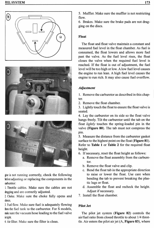

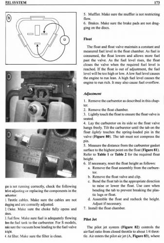

Если есть мануал от Clymer то 173 страница регулировка уровня топлива. Точнее поплавка.
Мерить нужно когда поплавок только коснется пружиннного штока иглы (надеюсь пружика работает на самой игле если нет будет наливать правильно но при езде будет заливать.) Хотя ты пишеш что дренажкное не сливает излишки бензина.
Для начала опусти иглу, напиши что за жиклеры стоят.
А с проводкой что делал?

Cвечка -CR8E, как положено. Пружинка в клапане вроде бы "живая". Иглу опустил - 0 эфекта(писал об этом). Уровень ставил именно так.
Нагар - тонкий чёрный сухой, электрод - чистый. Бензин не менял(с неплохой ,казалось бы, заправки, и когда забирал, лил другой - всё то же), тока фильтр поставил.
Масло... не знаю, что там залито, но был у меня NX с конченными кольцами, за 800 км сжирал большую канистру масла(4л) и хоть бы хрен. Этот за 1 км сдыхает стабильно. Что-то тут должно быть более радикальное. Или ошибаюсь?
Жиклеры? Всех №-в не помню, но как и написано. Главный - 142, гл. возд. - 200, хх: бенз 65(не помню) возд. два там, один перекрывается клапаном отс. возд. - 90, другой - 60.(тож не помню)
