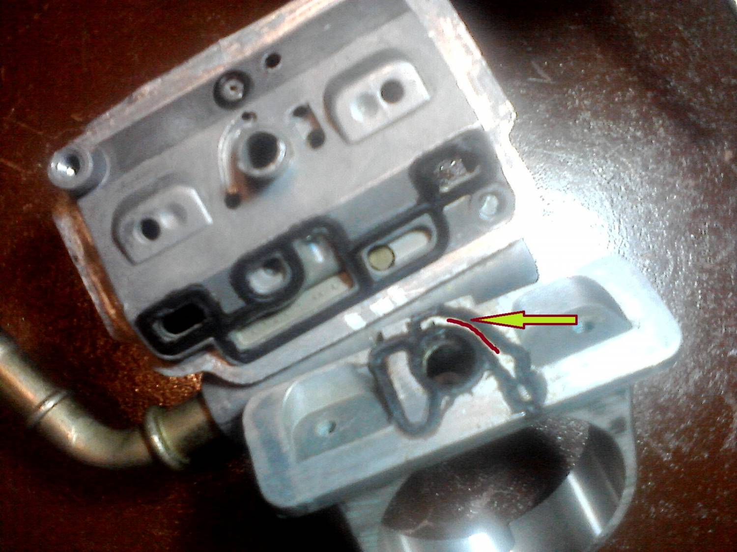

Проблема не в заливании, а скорей всего наоборот в нехватки топлива. У меня на кейхине забился канал подающий топливо в ускорительном на сосе. Протестировать можно следующим образом снимаеш карбюратор наливаеш бензин и достаточно резко открываеш дроссельную заслонку. Брызгает с ускорителя значит всеже богатит. Но когда богатит симптомы другие двигатель затыкатся и как бы говорит бубубубу. smile обороты не развивает не брызгает шестигранник тебе в руки. Почитать на форуме тут разбирается трудновато, и нужно запастись бензостойким герметиком. Посмотреть.

Ну значит не заливает а забитый канал ускорителя. Открываеш канал ваккумный туда шприц с тонкой иглой с бензином газуеш и одновременно прыскаеш бензин, все нормально значит разбирать тебе карбюратор придется. Ну может сначала главную иглу поднять. Ипроверь работает ускоритель.
