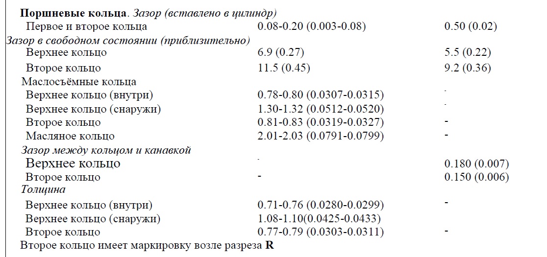

Сообщений: 122
Про кольца вот что в мануале:
Рабочий предел 0,5мм.
На моём 1,05 ((
Или для других ЦПГ справедливы другие значения?
Прикрепления: 5122530.jpg (169.1 Kb)
Frig@te Дата: Вс, 25.02.2018, 14:10 | Сообщение # 365
Мотоцикл: KTM990Adv, DR-Z400S
Город: МО
Сообщений: 328
Замеры цилиндра то производили? Не думаю, что даже с новым поршнем будет допустимый зазор.
По мне нужно что-то делать с цилиндром. Собирать просто с новыми кольцами и поршнем- деньги на ветер. Либо эффект будет недолгим, либо не будет вовсе.
Хотя нет. Если кольца будут целые, такого расхода не будет))).
