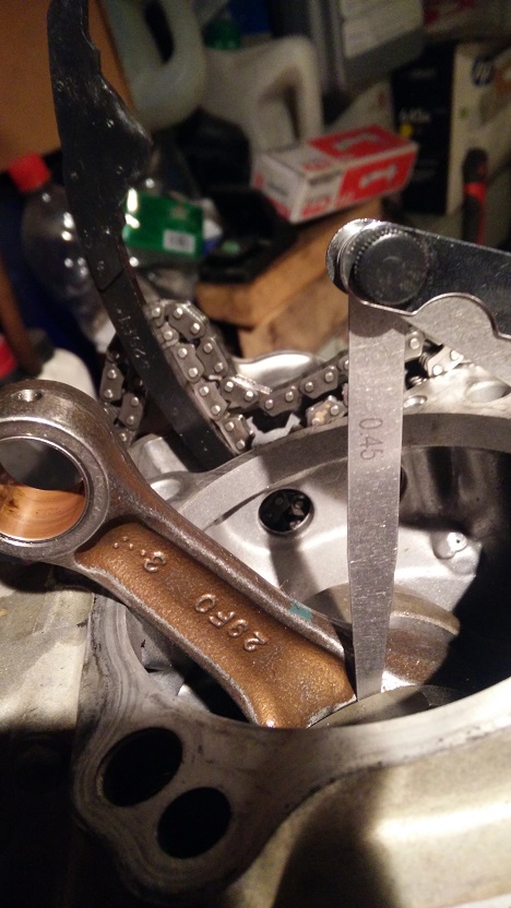

Ещё раз пристально осмотрел колено. Радиального люфта вообще не ощущается.
Осевой конечно же есть.

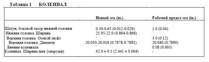

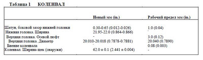

Зазор: 0,45 щуп с трудом залез.
В мануале: 0,3 - 0,65, предел 1,0
В верхнюю головку палец входит с натягом.
Делаю вывод, что колено ещё походит.

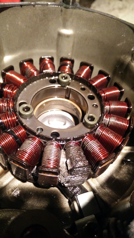

Вчера залез под левую крышку.
Болты обгонной муфты светлые с прочностью 10,9. Как сидят не проверял.
Вниманию предстал налёт на одной катушке  статора.
Немного ковыряется. Керосином не берёт. Не страшно?
Согласен
ХЗ, не сталкивался, образоваться он сам там точно не мог, - или так сделан или что-то расплавилось. Если на проволоке лак цел и не видно особых следов перегрева то наверное нормально. Жалоб ведь на геннадия не было... Это наверное место входа проводов к катушкам для надежности залито, хотя там вроде они жгутом заходят и потом разделяются на разные катушки. Много ведь разных контор статоры делают, соответственно и культура и методы производства могут отличаться.
Загугли в картинках имеющийся статор, чтоб понять оригинал это вообще или нет.
Вот She выкладывал оригинал https://www.drz-club.ru/forum/16-7000-1
