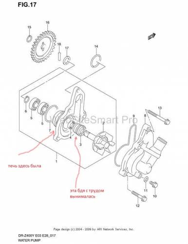

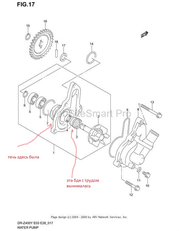

Fulton Дата: Пн, 01.04.2013, 05:02 | Сообщение # 32
Мотоцикл: Honda CRF 250х
Город: 27 регион
Сообщений: 19

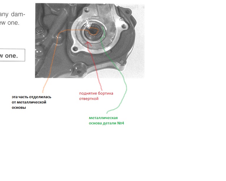

У меня подтекала помпа, не сильно, капелька другая. Решился на ремонт. Купил детальки (на рисунке под номерами 3,4,7), прокладку правой половинки двигателя.
Демонтаж детали № 3 вызвал затруднения.Эта бдень развалилась на составные части(пружинка с резинками в одну сторону металлическая основа осталась в корпусе помпы)
Выколачивания ,отверткой, со стороны подшипников без результата, пришлось вынимать подшипники и выколачивать более мощной выколоткой + ,как бы сказать, поднятие отверткой бортика.
Блин, масса времени и нервов потрачено!
Если придется еще раз ремонтировать помпу, а ведь придется, буду менять только целиком(№1) не намного дороже стоит, чем заказанный мной набор деталей.
Может у кого то было не так, с удовольствием научусь!

Чтоб не текло на улицу, нужно поменять колечко 7. У самого была такая хрень, вылечилось заменой этого колечка.
