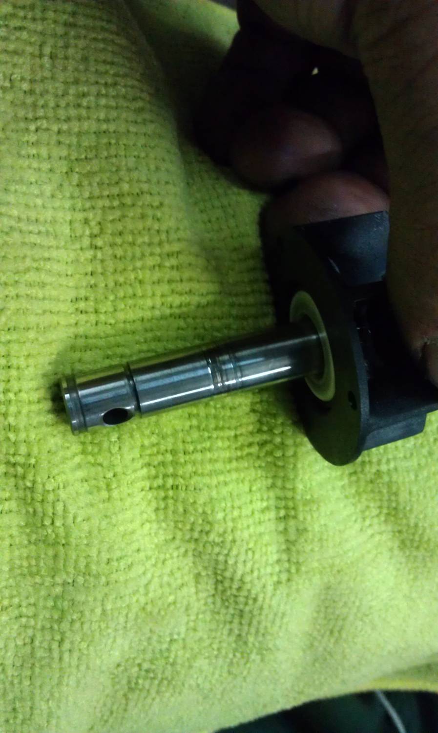

целый день мучал вопрос о том как,откуда берется капля антифриза на правой крыжке и как только выдался свободный часик понеслась разборка со сливом масла и антифриза!в итоге масло чистое без следов проникновения антифриза!но вот дальнейший разбор не порадовал вообще!!!проблема оказалась более весомой!вот она
Прикрепления: 2241237.jpg(119Kb)

нормально так вал потёрло,прежний владелец на абразиве ездил что ль заместо антифриза smile
Ну заказывай новый+сальники и назад собирай.

тут заменой одного сальника явно не обойдётся!подскажите как лучше поступить заказать помпу в сборе или можно только вал с крыльчаткой и сальники с подшипниками?

заказывай сразу вал и сальники,что б потом второй раз не лазить.

да вот ищу!помпа 4500 а вал два сальника и два подшипника 3200 наверно буду отдельно все заказывать

да подшипники может живые,пока разобрано посмотри их,глядишь только валом и сальниками отделаешься.

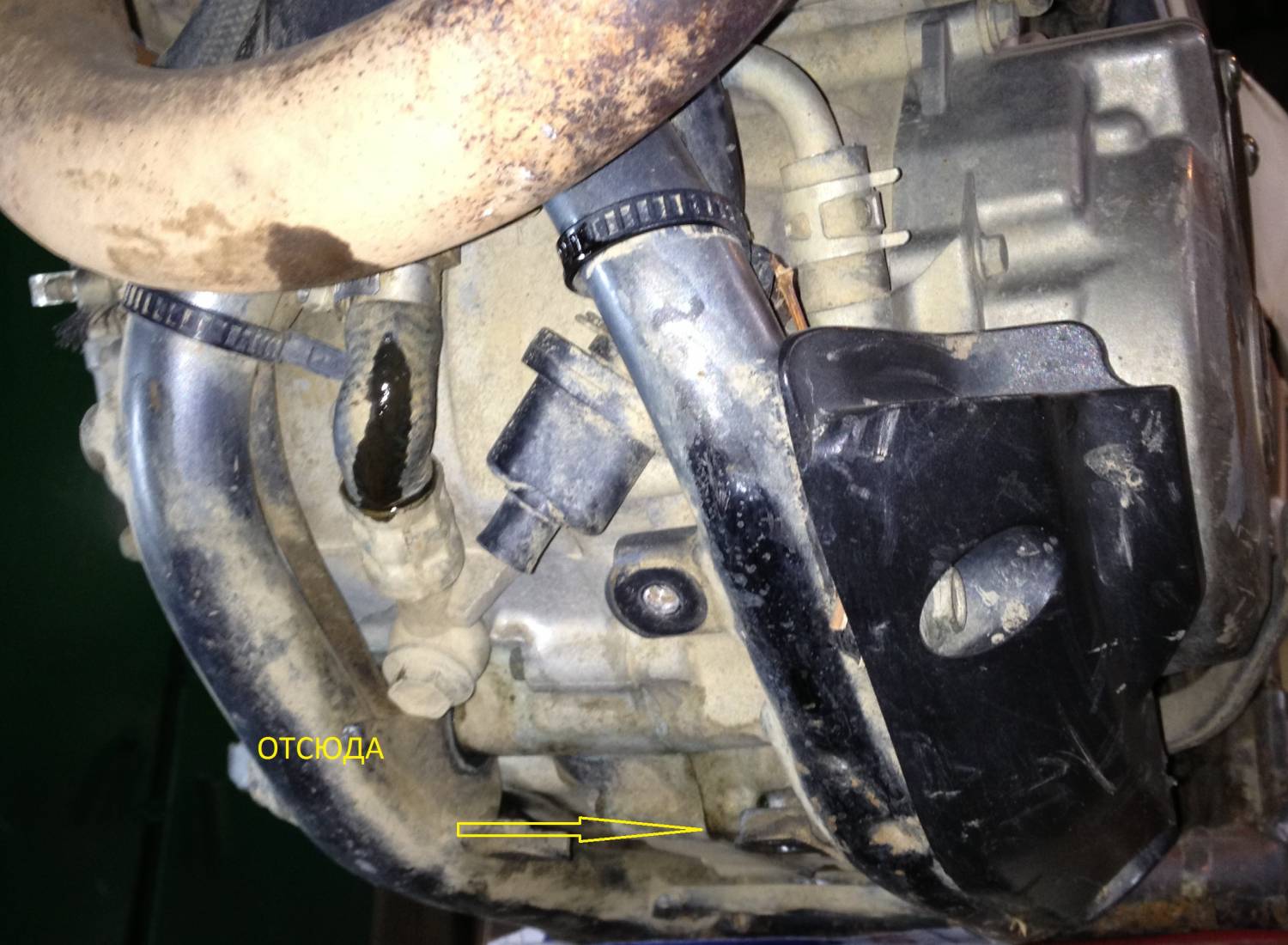

Доброго здоровья всем. Друзья, посмотрите, такую протечку обсуждаете? Стрелкой обозначил стык, по которому сочится антифриз.
Прикрепления: 5261118.jpg(168Kb)

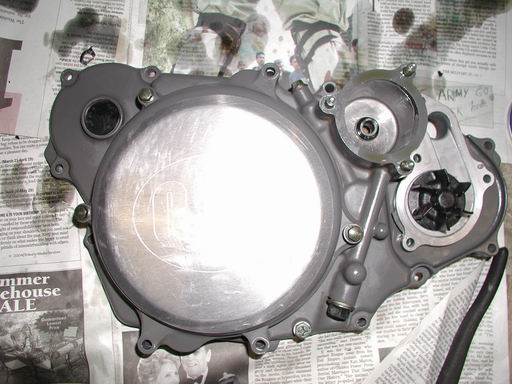

На фото стык половинок двигателя стрелкой указанны.
Вот крышка двигателя со снятой крышкой помпы.
Прикрепления: 2143991.jpg(50Kb)

Оттуда не может сочится?

С низу только масло.
