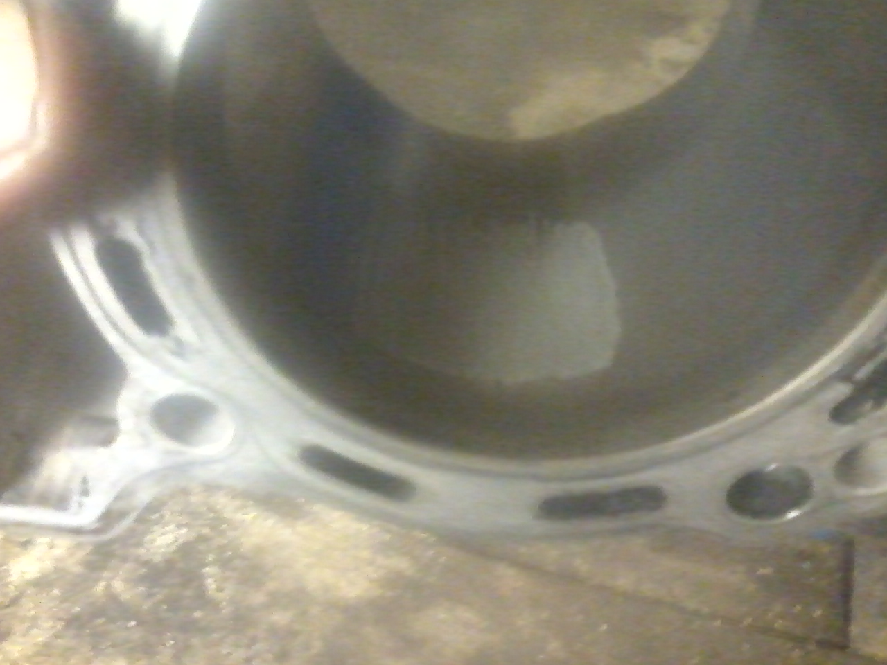

Е сть идея вставить чугунную гильзу.Прошу тухлыми помидорами не кидать!

sergei-spb Дата: Вс, 22.01.2012, 01:50 | Сообщение # 3
Мотоцикл: DR-Z400E
Город: 78
Сообщений: 33
Никасиль не выдерживает езду даже в булочную!
Прикрепления: 6499250.jpg (291.0 Kb)
Garry Дата: Вс, 22.01.2012, 08:55 | Сообщение # 4
Мотоцикл: Suzuki DL650A
Город: 96
Сообщений: 723
Quote (sergei-spb)
ет только при экспериментах с "нулевиками" biggrin , а так то оченно даже путевое покрытие.
