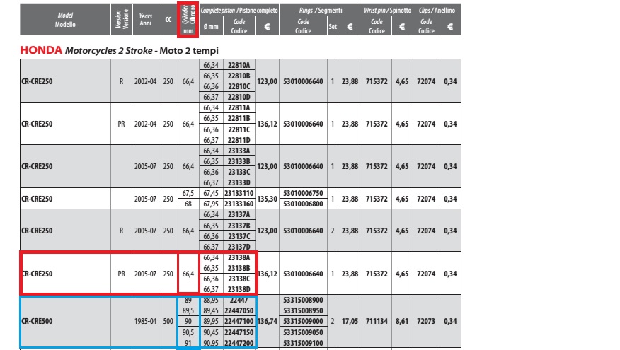

zhentiay Дата: Чт, 29.10.2015, 18:45 | Сообщение # 45
Мотоцикл: Suzuki DR-Z400S
Город: Новосибирск
Сообщений: 29
Красным обвел - цилиндр никасил (объяснить почему), голубым - цилиндр с гильзой (объяснить почему).
Принцип маркировки поршней отличается: A, B,C, D - размеры одного и того же поршня, кольца одинаковые
смотрим ниже - размеры и поршня и гильзы с шагом 0,05мм, кольца каждому свои  ( "ремонтные" стало быть).
каталог Vertex.
Laps, удовлетворены? теперь можете рассказывать свои технологии)
Прикрепления: 8855750.jpg(114Kb)
