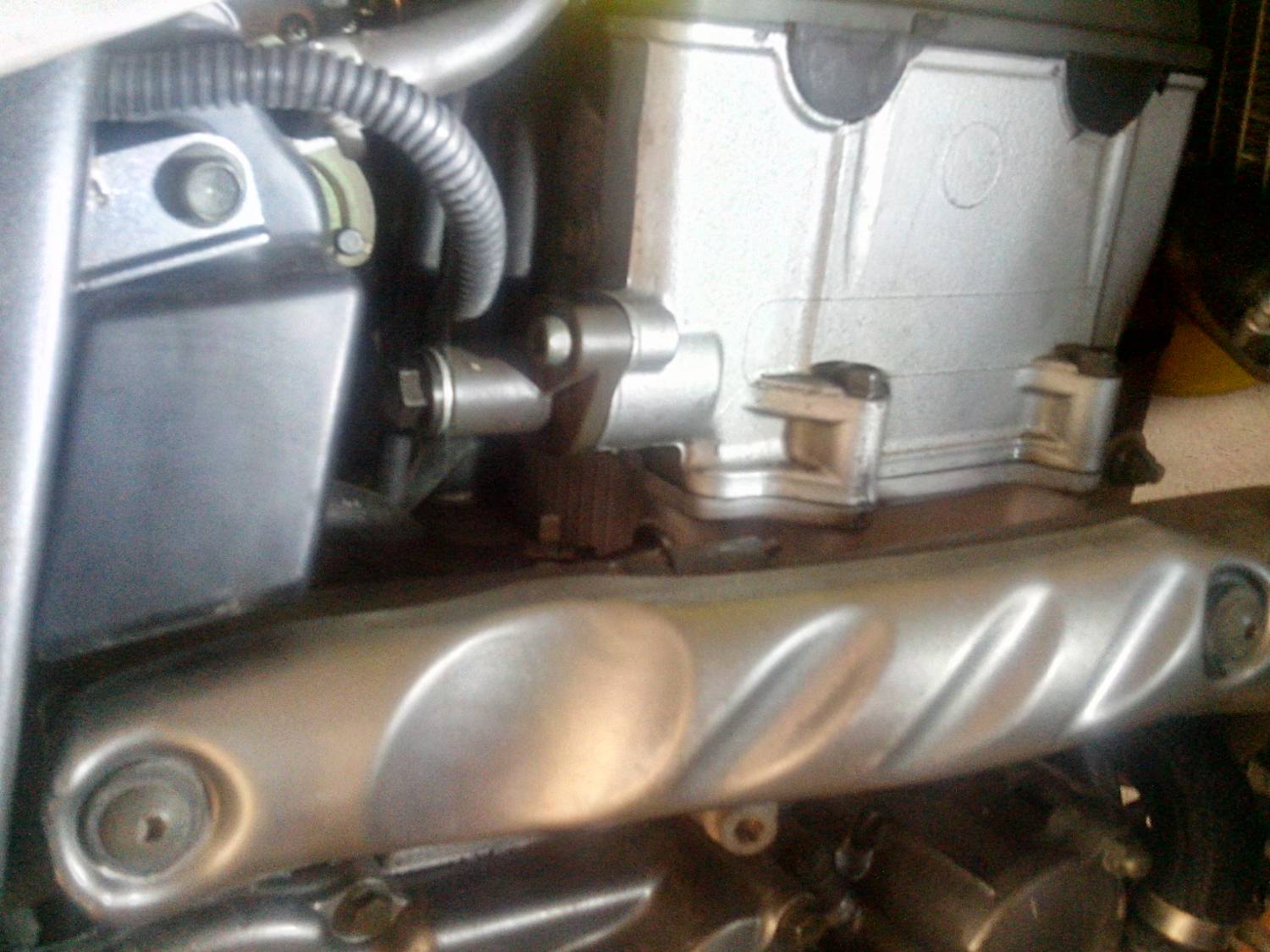

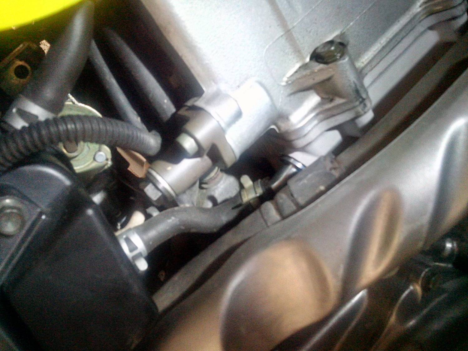

Сча глянул натяжитель, нового образца - на который ссылку давал.
Прикрепления: 0631760.jpg (191.6 Kb) · 1361583.jpg (164.9 Kb)

такой же звук у меня, появляется только после прогрева, на холодную тишина. Натяжитель нового типа, запас хода есть, люфта нет. Купил цепь уже новую, на нее грешил, вот думаю менять или нет...
