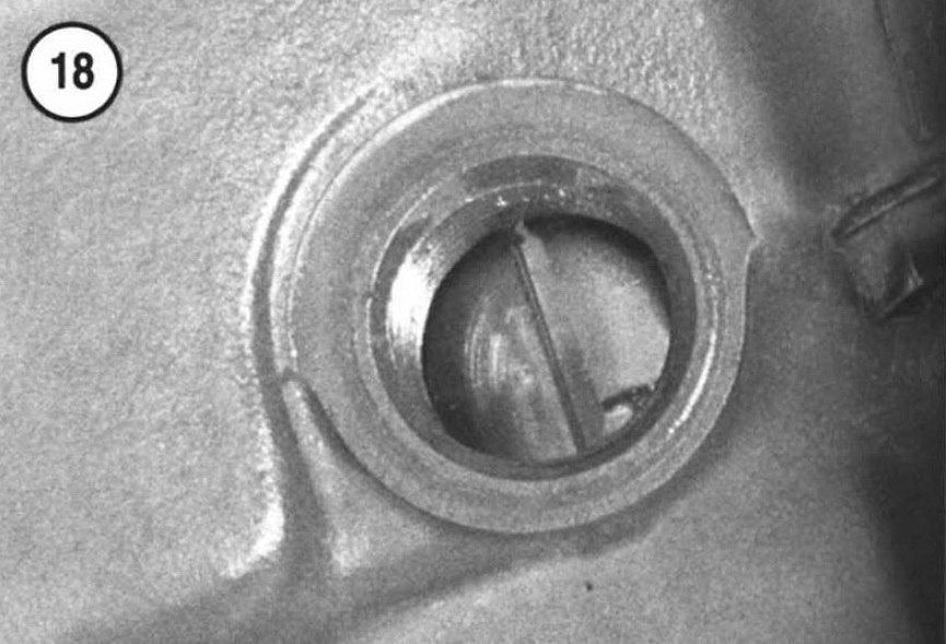

иван Дата: Ср, 03.04.2013, 15:08 | Сообщение # 191
Город: ростов61
Сообщений: 74
Хочу сам поменять цепок, но самое сложное что делал на мотике - эт кик сам установил. Подскажите пожалуста, можт какой спец инструмент нужен или нюансы какие? В фотоотчете в полезном написано о фиксировании положения коленвала, если не трудно то пожалуста подробнее. В технике не особо искушен, но научиться можно всему. После общения с местными сервисными мастерами как то стыдно самому не научиться  smile
darkbel Дата: Ср, 03.04.2013, 23:51 | Сообщение # 192
Мотоцикл: дырзэт400эс
Город: 31 Белгород, болховец
Сообщений: 63
учебник писать сложно. положение валов в мануале

klr650 Дата: Чт, 04.04.2013, 00:06 | Сообщение # 193
Сообщений: 10799
Вот тут вроде подробно - в люке метка Т  . Валы как на картинке ... --- //www.drz-club.ru/forum/30-1939-23908-16-1316081956
wacko - только у меня чего то фотка свалила где как раз искать эту палочку с люком  wacko Если у тебя тоже не показывает , то скажи - на словах обьясню .
She Дата: Чт, 04.04.2013, 02:39 | Сообщение # 194
иван,  вот фото метки Т (TDC-top dead center)
Прикрепления: 3873316.jpg (136.3 Kb)
иван Дата: Чт, 04.04.2013, 21:11 | Сообщение # 195
Город: ростов61
Сообщений: 74
На деле все оказалось проще smile На холостых потише стал работать.  Старая цепь от новой 4мм потяулась, эт много?
