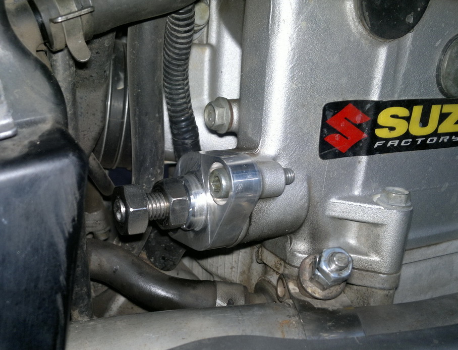

При настройке ручного, я обратил внимание, что по мере затягивания, натяжитель меньше детонирует. Руками как стетоскопом чувствуешь. Да, и не натянутая цепь звучит типа "тыр-тыр" biggrin с легким шелестом.
А старый натяжитель у меня был с болтиком на 10.
LeXX Дата: Пт, 12.04.2013, 06:29 | Сообщение # 212
Город: Новосибирск
Сообщений: 244
Тоже лежит натяжитель ручного типа. собираюсь завтра его ставить.Андрей_ДВ а как изночально он должен быть выкручен( точнее на сколько?) ведь его можно поставить и либо недотянуть либо перетянуть. А настраивать надо по звуку. так от чего  нужно плясать?
She Дата: Пт, 12.04.2013, 07:09 | Сообщение # 213
LeXX, закручиваешь от руки. Запускаешь двигатель, и пробуешь чуть откручивать закручивать сам поймешь как что. Я тожепобаивался вдруг не дотяну или перетяну не боись все гораздо проще будет. Главное потом контрогайку подзатянуть не забыть.
rjawiy Дата: Пт, 12.04.2013, 08:03 | Сообщение # 214
Мотоцикл: DR250R; АХ-1; XL600V
Город: Волгоград - Хабаровск - Санкт-Петербург - Анапа
Сообщений: 82
Я натягивал с открученной клапанной крышкой, затягивал пока провис в верхней части между звездами валов не пропал визуально, но без фанатизма, потом поставил на место крышку, запустил и на слух стал натягивать и ослаблять как She советует.

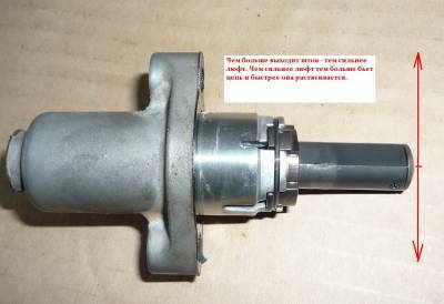

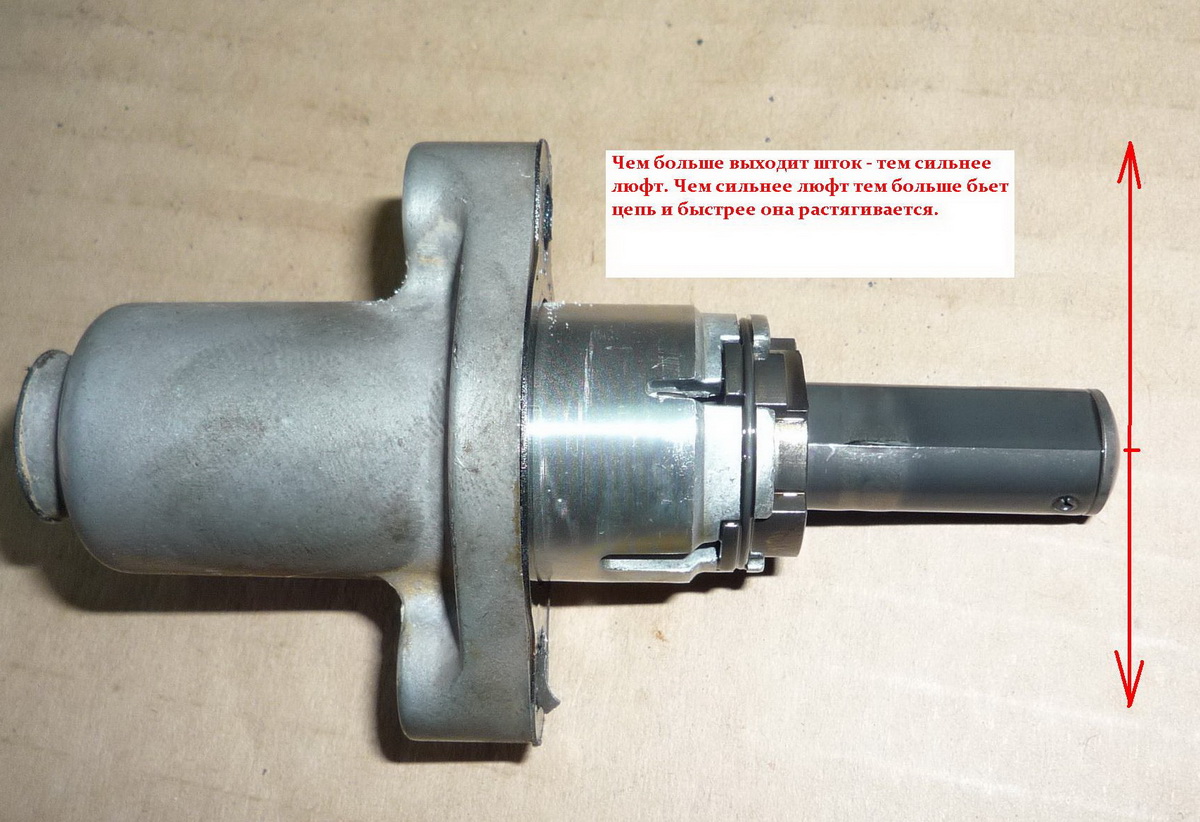

1. Вся проблемма этого натяжителя не в слабом давлении, а в черезмерном, и биении цепи при работе из за люфта толкателя, что приводит к ее быстрому износу, это происходит из за того что толкатель имеет боковой осевой люфт и со временем он становится больше. Механизм натяжителя винтовой (безступенчатый), и при работе двигателя жестко не зафиксированный толкатель заставляет механизм его выдвигать. Что не происходит с натяжителем последующей модели где натяжитель с храповиком у которого в свою очередь тоже есть свойнедостаток - ступенчатость силы натяжения.
Давления в картере особого нет, поэтому сальник который ты планируешь установить полагаю ненужен достаточно сальника в районе котрогайки. Без этой полости люфта уж точно не будет. Сам как то выехал без болта с торца натяжителя - масло не выдавливало.

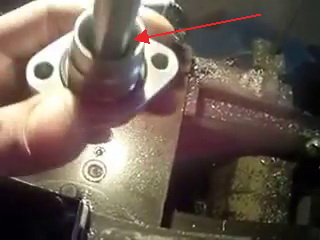

СалЬник там не лишний, а резьбы и с ним получается 4,5сантиметра, плюс контр гайка.
Мало того что на старом натяжителе шток люфтит так он можео уще и при работе внутрьот вибрации залазить.
Да, я хочу изготовить ото устройство на заказ всем желающим и надеюсь на его востребованость.
В концэ видео есть телефон, мыло и страничка "вк".
Обращайтесь.

http://www.youtube.com/watch?v=3tAMl-ICW5Y
еще познавательно про наши натяжители

Внутрь от вибрации он не залезет. smile Конструкция с сальником мнимый эффект при добавочных затратах. Резинового кольца вполне хватает.

Вот я смотрю на это  и прихожу к мысли, что ручной лучше даже нового натяжителя. Надо поставить, а то лежит в заначке, без дела. Давно уже прикупил про на всякий случай. Я его купил на случай вытянутой цепи. И вот видимо его надо сразу поставить, не дожидаясь, пока даже новый её вытянет. Надо проверить.
Вообще, как работает натяжитель нового образца, мне тоже не нравится. Он на неё постояно давит. А нам это на хрена?! Он давит для автоматизации своей работы. А цепи это не нужно, ей плохо от этого. А вот впомните как был устроен натяжитель в Жигулях. Если кто помнит. Там основная пружина была для натянивания цепи. Потом, после натягивания цепи, шток жёстко фиксировался цангой.
Там по мануалу было отпустить его, провернуть вал, закрутить. Но кто был не маленьким, отпустив цангу на штоке, просто монтажкой на башмак давил и  обратно шток фиксировал. А когда цепь раздолбана, то там ещё подставочки на шток натяжителя лепили. Вот, а в нашем случае, ручной натяжитель это может делать, во всей красе. Качественней чем автоматический. Только поглядывать нужно. Причём не часто, там на долго регулировки хватать должно. И он не давит как автоматичаский. А потом не додавливает. И у ручного чёткое положение, нужное. А даже вот в новом между зубцами храповика есть шаг, для болтанки, хоть и под пружиной. И вот там ниже, в следующем сообщении, показано как шток в винтовом не держит, хоть он и подпружинин. Так, что натяжитель нового образца тоже не идеален, хоть и не требует присмотра. Он не проседает как старый, но люфтик у него между зубцами есть.
вот мой аргумент в дискусии  smile
Можно и без сальника, а можно и три штуки поставить. у меня не чпу),как нужно так и сделаю.
Сальники такие я по 80р покупаю и посадку под него 2 минуты точить. Поэтому с сальником никаких сложностей не сопряжено.

She Дата: Вт, 16.04.2013, 04:10 | Сообщение # 223
Александр, я думал ты уже поставил его. Это не коньяк от выдержки лучше не станет smile Устанавливай. И ждем от тебя оду о установке натяжителя smile
Добавлено (16.04.2013, 04:10)
darkbel, на видео натяжитель убитый напрочь smile мой люфтил но не так smile и шток не залезал. Я когда на работающем в отверстие натяжителя отвертку засунул и почувствовал как бьет понял если не поставлю ручной придет злой пип и сразу заказал ручной.
Давай изготавливай, вон Александр уже второй прикупить желает, с именной гравировкой. Думаю тебе не составить труда предложить разные варианты от бюджетных до загламуренных smile
