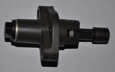

Не нашел на форуме - подскажите как понять нужно ли менять натяжитель и нужно ли подтягивать натяжитель 2 типа

klr650 Дата: Ср, 16.04.2014, 00:26 | Сообщение # 381
Ну , хошь поменяй . А так  вообще он ещё новый - не царапанный  smile
d1antre Дата: Ср, 16.04.2014, 01:32 | Сообщение # 382
Мотоцикл: DR-Z 400 SM 2005
Город: спб
Сообщений: 554
klr650, это не мой. Мой  в мотоцикле стоит, вот я и не знаю как проверить работает он или нет уже
She Дата: Ср, 16.04.2014, 02:17 | Сообщение # 383
Натяжители устанавливаемые штатно на мотоцикл автоматические. Чтоб проверить необходимо снять. Но если лязга с двигателя не слышно и он еще работает то значит жив. Если руки чешутся проверь цепь ГРМ. Необходим штангель.
d1antre Дата: Ср, 16.04.2014, 10:56 | Сообщение # 384
Город: спб
Сообщений: 554
She, я слышу шелест цепи грм, поэтому и беспокоюсь.

d1antre Дата: Чт, 17.04.2014, 22:01 | Сообщение # 388
Город: спб
Сообщений: 554
Как можно проверить есть ли ещё ход у натяжителя 2 типа или уже пора менять цепь не разбирая пол мотоцикла чтобы добраться до грм?

klr650 Дата: Пт, 18.04.2014, 00:24 | Сообщение # 389
Около 30 тыщ км плюс минус  там ...
Вытаскиваешь его без пружины и смотришь сколько щелчков осталось ...  wink
