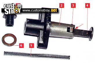

She Дата: Вт, 20.05.2014, 18:34 | Сообщение # 395
divdivexbiggrin что есть штифт?
Сам в живую натяжитель новый не видел но по аналогии полагаю есть в нем: пружина храповика, храповик, плунжер? пружина
плунжера, корпус, болт и уплотнительная шайба.

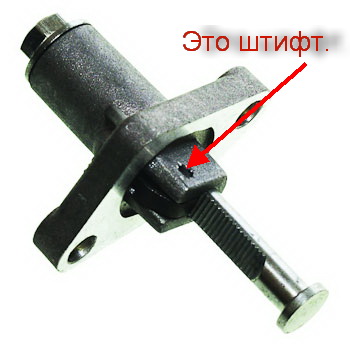

divdivex Дата: Вт, 20.05.2014, 19:12 | Сообщение # 396
Мотоцикл: Suzuki DRZ-400S JDM
Сообщений: 433
Репутация: -9 ±
Может я не правильно выразился. Есть центральный полый болт(натяжителя) под пружину.
Пример старого натяжителя из Клаймера:
Прикрепления: 2390204.png (420.8 Kb)
Subaru think feel drive!!!
Дачник Дата: Ср, 21.05.2014, 09:38 | Сообщение # 397
Сообщений: 1340
divdivex, в новом нету там ничего кроме самой пружины и просто пробки, которая её держит. В новом пробка без штифта.
Она там просто пробка, без пимпочки biggrin .

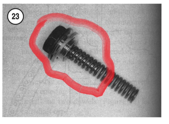

Цитата Дачник ()
divdivex, в новом нету там ничего кроме самой пружины и просто пробки, которая её держит. В новом пробка без штифта. Она там просто пробка, без пимпочки .
Спасибо, а то я переживал что скомуниздили smile
Пружина гнётся без штифта видно на этой фото:
Со штифтом идеально ровная:
