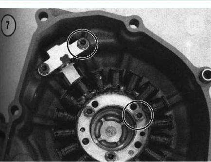

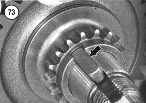

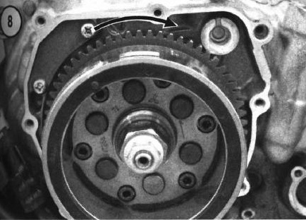

She Дата: Ср, 12.02.2014, 09:06 | Сообщение # 364
Проверить тут.... если открутишь, то закручивать обязательно на фиксатор
тут .. для начала можно проверить соответствие метки "Т" положению поршня
и возможно тут .. хотя такое маловероятно.

She Дата: Ср, 12.02.2014, 10:16 | Сообщение # 367
Цитата chestar ()
She, как понял, человек до это счастливо гонял на моте,
да, а потом приходит несчастье в виде открутившегося по ходу пьесы генератора.  biggrin Довольно штатный случай.
И шпонку срезает....
