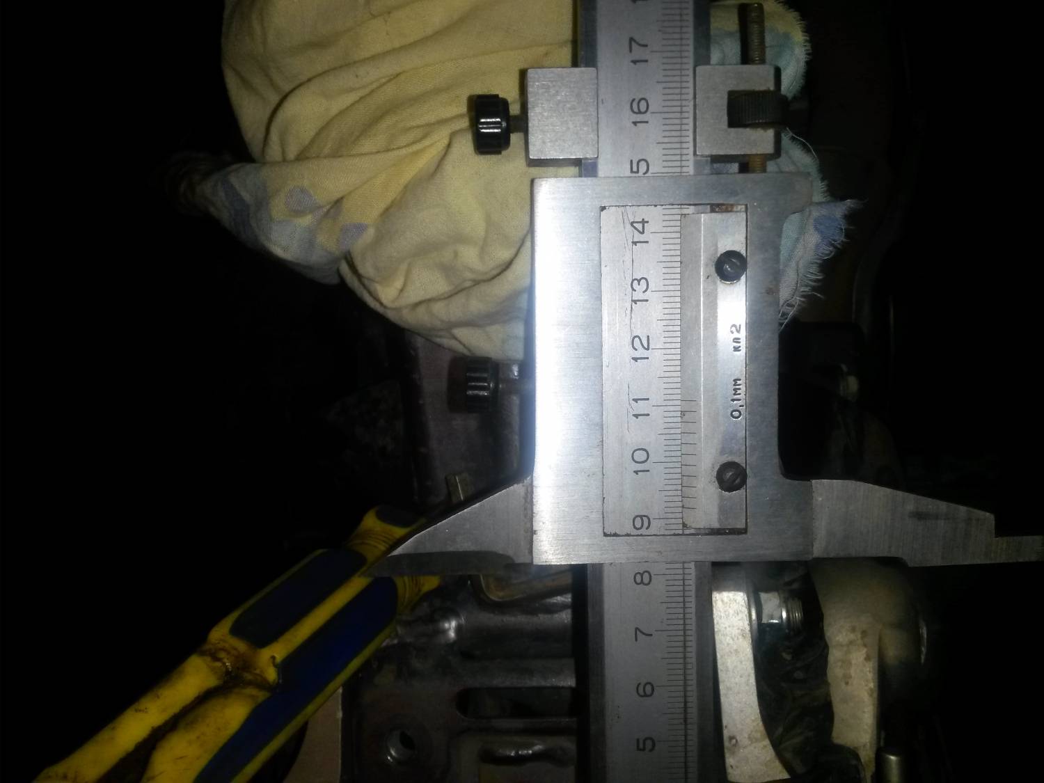

Сегодня вскрыл крышку головки цилиндров, предстала вот такая картина:
расстояние между 15 шпиньками 92 мм.
цепь немного оттягивается от звезды, видно на видео, также наблюдается то что цепь немного изгибается относительно своей оси, но как я писал выше меня беспокоит какой-то не понятный звук, вопрос, стоит поменять цепь ГРМ или нет?

Если стоит натяжитель и он исправен, то цепь умерла уже давно,скоро вонять начнет))). Ездить с таким низя ваще.

Так болтаться не должна. Вытаскивай направляющие цепи, смотри их износ, смотри натяжитель, может до конца не выходит или не фиксируется в конце или ручным попробуй дотянуть. Но я думаю, что уже такое тянуть бесполезно, проще и безопаснее заменить.
