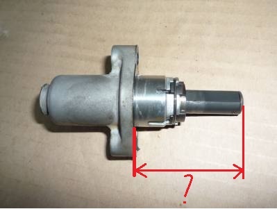

Привет всем, прошу пояснить как это можно проверить:
1) запас хода натяжителя цепи. на новой цепи 14мм.. а было 1-2мм (это из первого поста). Натяжитель у меня нового образца с зубчиками.

У меня ДРЗ 2009 года пробег по одометру 17800 км, я третий хозяин (в плане родной пробег или нет я не знаю), по виду похоже что родной, ни каких признаков ремонта (в частности замены цепи ГРМ) не видно. я владею им уже третий сезон \, наездил 1000 км. Менял масла, звёзды (переднюю и заднюю и цепь приводную).
Заморочился по поводу необходимости замены цепи ГРМ и сопутствующих деталей (звёзды, успокоитель, натяжитель -тот который непосредственно давит на цепь), после того как прокатился на ДРЗте у товарища (2012 год только с Японии или Америки - точно не скажу), во общем мой работает гораздо шумнее.
Регулятор натяжения у меня стоит нового образца с трещёткой.
Снял натяжитель и посмотрел, у меня он стоит на 7 зубчике, ещё осталось 3 зубца.
Это видео и звук с права.
Это видео звук слева.
Уши у меня не музыкальные, не могу понять цепь шумит или нет.
Тот зву как будто шьёт машинка это по ходу клапана.
Прошу дать совет:
Надо менять цепь по моим признакам или нет и как часто вместе с заменой ГРМ необходимо менять -успокоитель, натяжитель -тот который непосредственно давит на цепь. Или достаточно настроить клапана. Ещё вопрос тут многие пишут про мануал, где его можно скачать.

Сегодня вскрыл крышку головки цилиндров, предстала вот такая картина:
расстояние между 15 шпиньками 92 мм.
цепь немного оттягивается от звезды, видно на видео, также наблюдается то что цепь немного изгибается относительно своей оси, но как я писал выше меня беспокоит какой-то не понятный звук, вопрос, стоит поменять цепь ГРМ или нет?

Если стоит натяжитель и он исправен, то цепь умерла уже давно,скоро вонять начнет))). Ездить с таким низя ваще.

нАТЯЖИТЕЛЬ СТОИТ АВТОМАТИЧЕСКИЙ НА 7 ЗУБЦЕ, ОСТАЛОСЬ ЕЩЁ 3 ЗУБЦА.
