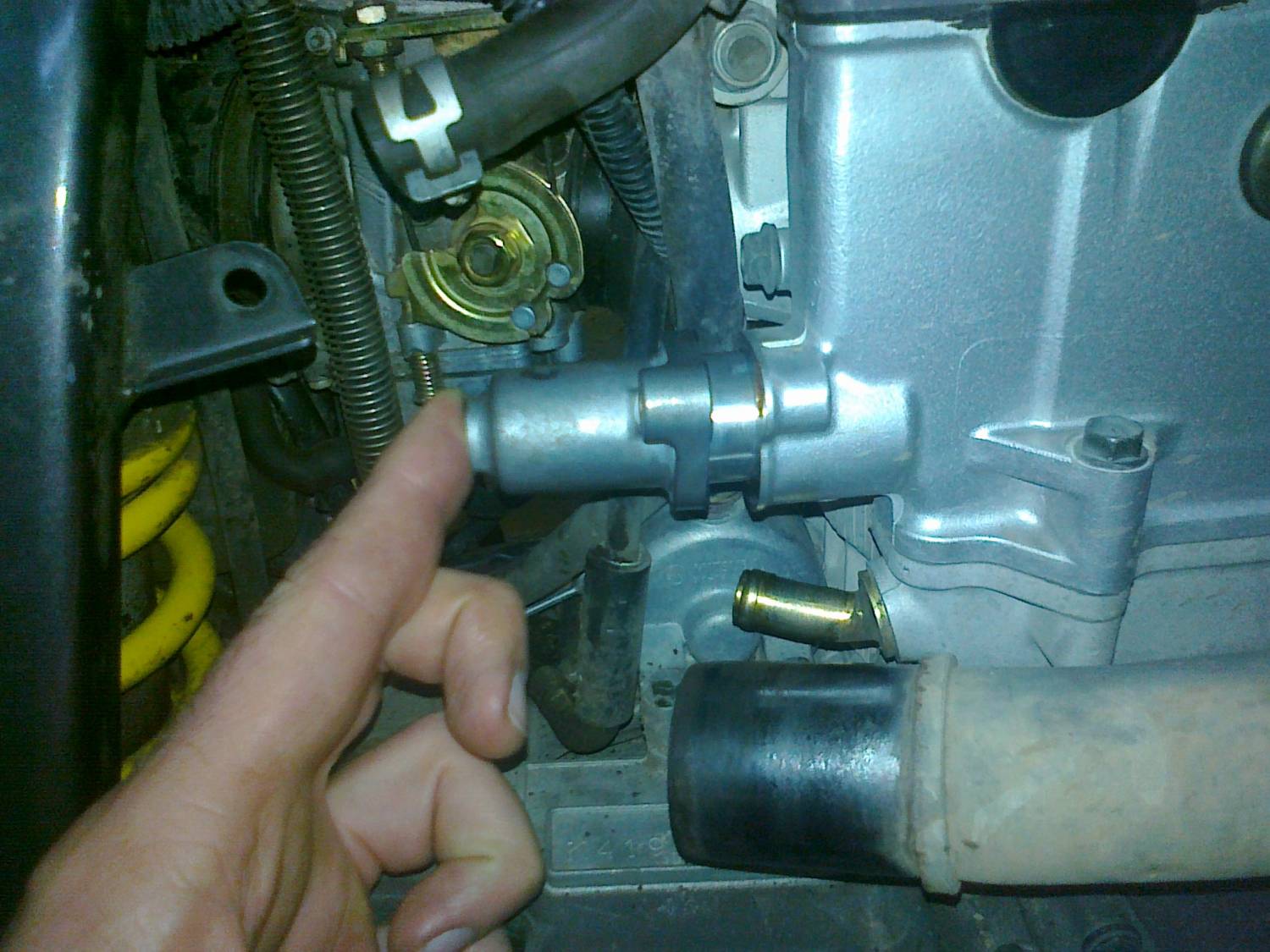

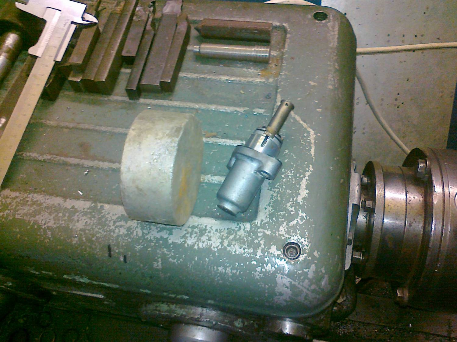

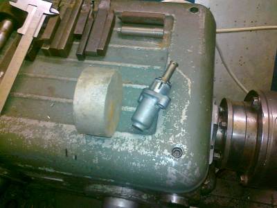

по быстрому сгонял вчера в гараж, снял натяжитель, нашел заготовку люминиевого сплава, все зафотал, снял все размеры, набросал эскиз, точить не стал, в гараже холодно (на улице -20, в гараже -5), сегодня на работе поточу в тепле. в родном натяжителе есть люфт осевой причем порядка 2-4 мм, вскрыть нужно было его и позырить что там и как, а может пружину подзатянуть или это уже не спасет? Димыч какой диаметр основного "болта-натяжителя" в натяжителе М10 ? biggrin

Dimaest Дата: Вт, 18.12.2012, 09:38 | Сообщение # 64

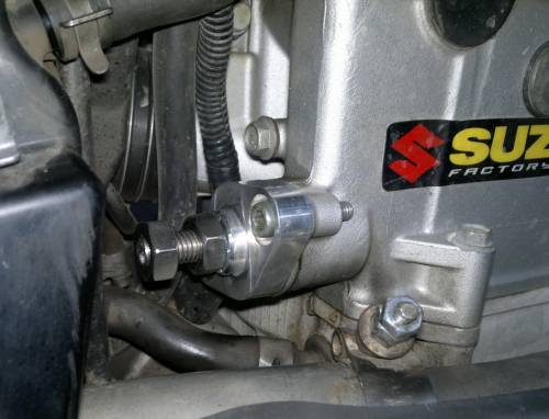

о, круто! ты станочник wink ... я поставил М10 на фиксатор резьбы и гайкой законтроил.
Проточи посадку глубже, как на фотке: //www.drz-club.ru/forum/14-66-1
...а с родным бесполезно мудрить, корпус выработался и решение неудачное у старого типа!

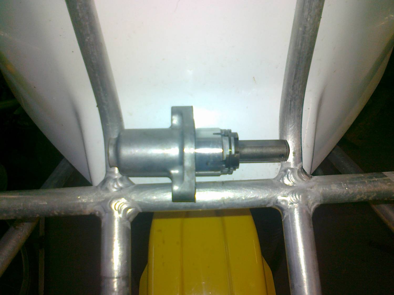

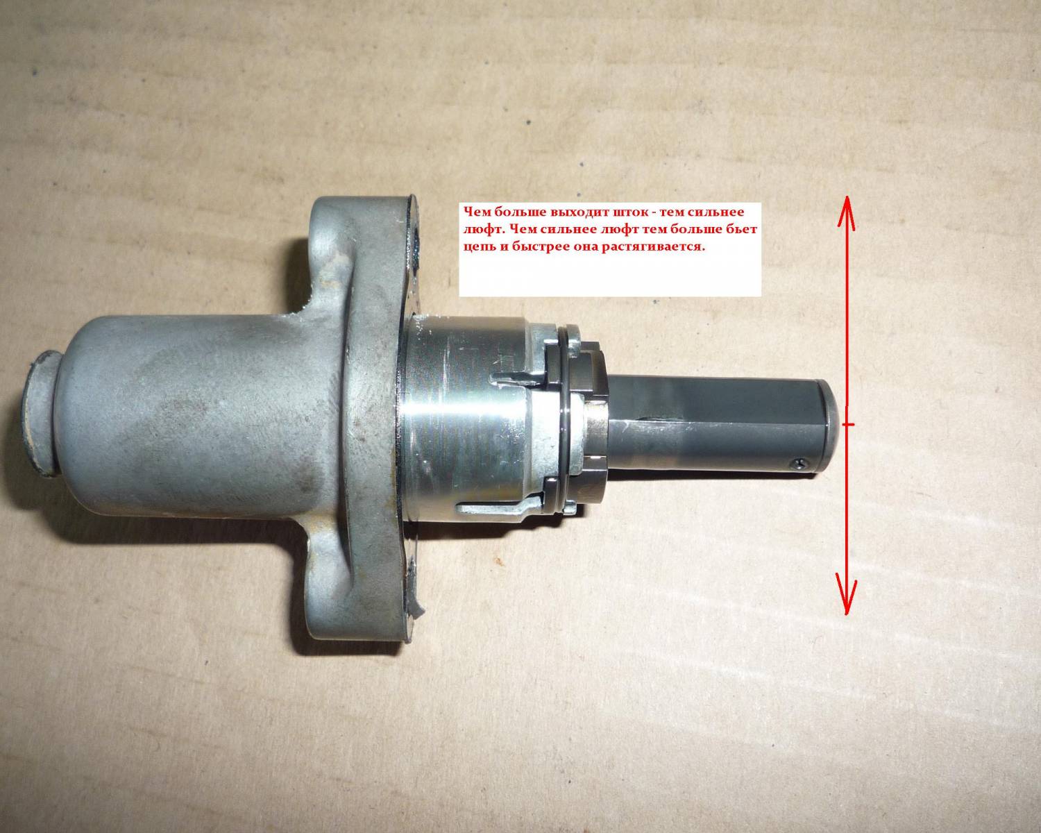

She Дата: Пн, 18.02.2013, 03:14 | Сообщение # 69
Вот такой у меня, уплотнитель резиновое кольцо в корпусе конусное место под кольцо поэтому при закручивании контргайки его не выдавливает.
Цитата (RomaST)
Спасибо. Какой должен быть зазор?
Смысл в том что если нет зазара или он порядка 5 мм (это я так для примера) то натяжитель или уже не работает или близок к этому.
У меня на натяжителе по конструкции осевого люфта нет. а вот поперечный был, и при вставлении отвертки в отверстие натяжителя при работающем двигателе чувствовалось как бьет цепь.

She,На моем натяжителе на штоке такой же светлый промежуток. Это оставшийся запас хода и достаточный ли он? ( всмысле жива ли цепь) Есть натяжитель нового образца, может достаточно будет его поменять? Есть и цепь новая, но самому чет боязно лезть, а 7штук платить не кайф.
Dimaest Дата: Пн, 18.02.2013, 11:06 | Сообщение # 71
меняй цепь пока зима ещё!  натяжитель старый выкинь и забудь: //www.drz-club.ru/forum/30-2945-1
She Дата: Пн, 18.02.2013, 12:23 | Сообщение # 72
иван,  Ну так сколько у тебя осталось хода натяжителя?
иван Дата: Пн, 18.02.2013, 12:36 | Сообщение # 73
Город: ростов61
Сообщений: 74
Dimaest, Гараж холодный She, Да 1 - 1,5см
