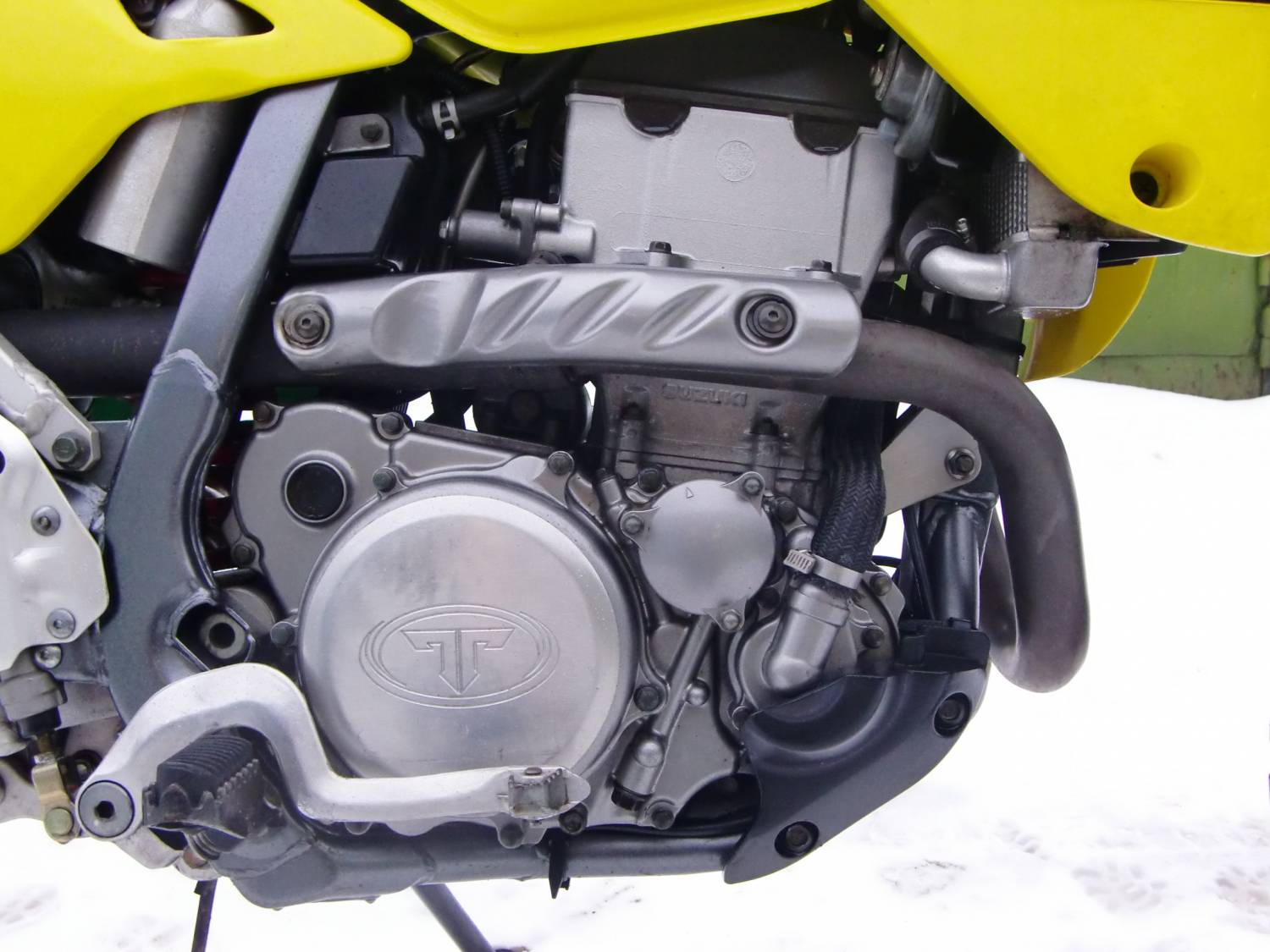

Уважаемые штатные экстрасенсы, не могли бы вы по фотографии определить какой у меня натяжитель?

Dimaest Дата: Вт, 19.02.2013, 23:51 | Сообщение # 85
старый! всевидящее око подтверждает))
