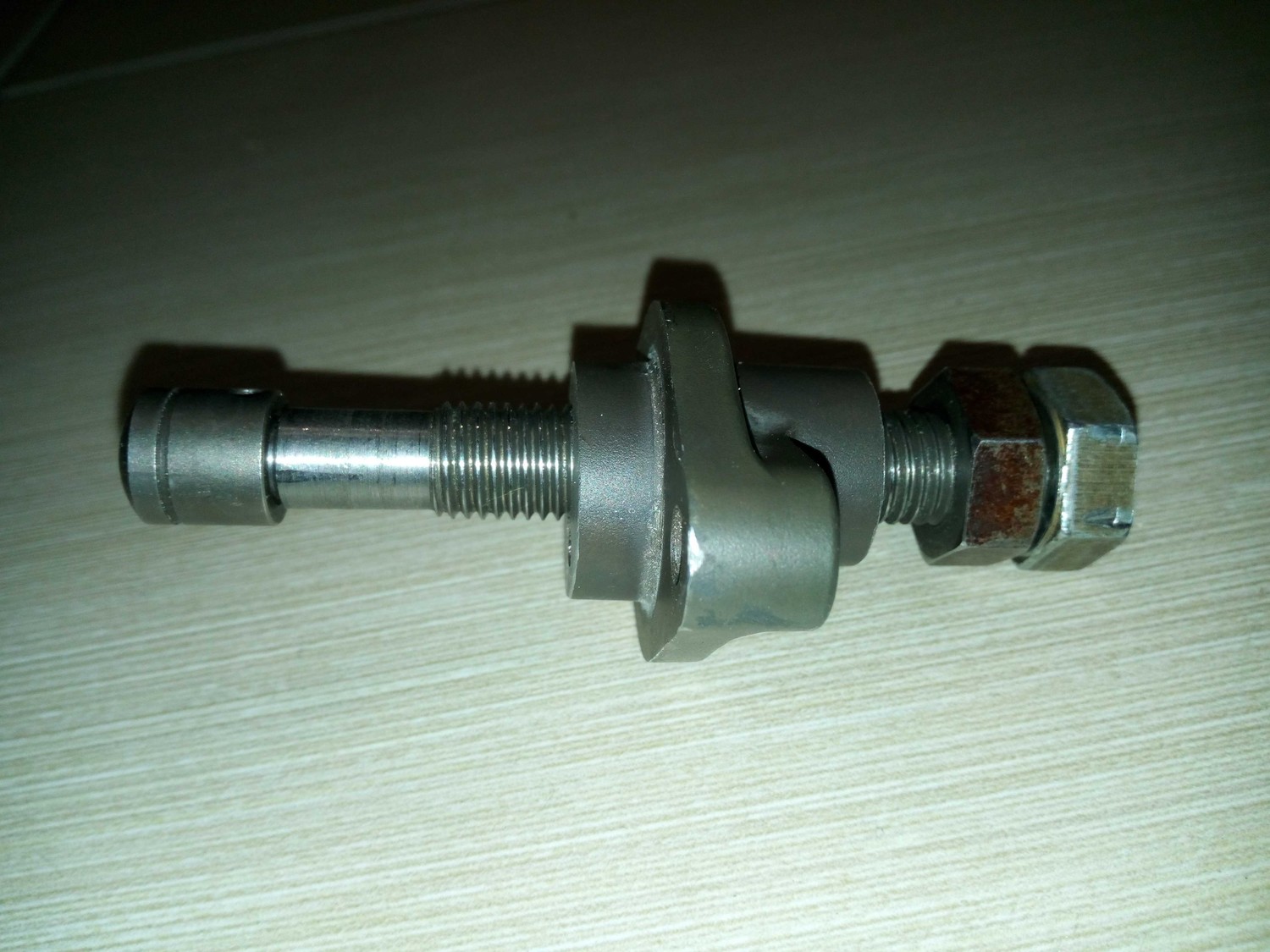

Я тут тоже намедни озадачился мануальным натяжителем, хотел сначала корпус с дюральки пильнуть, но выяснилось, что винт натяжения смещен относительно центра фланца корпуса натяжителя - геморно токарить. В итоге, не мудрствуя лукаво, торцанул родной корпусок с двух сторон и нарезал прямо в нем резьбу  М12*1,5. Взял болтяру с уазика и выточил с него спецболтик под родной концевичок. Зец олл фолкс.
Прикрепления: 6235307.jpg (274.3 Kb)

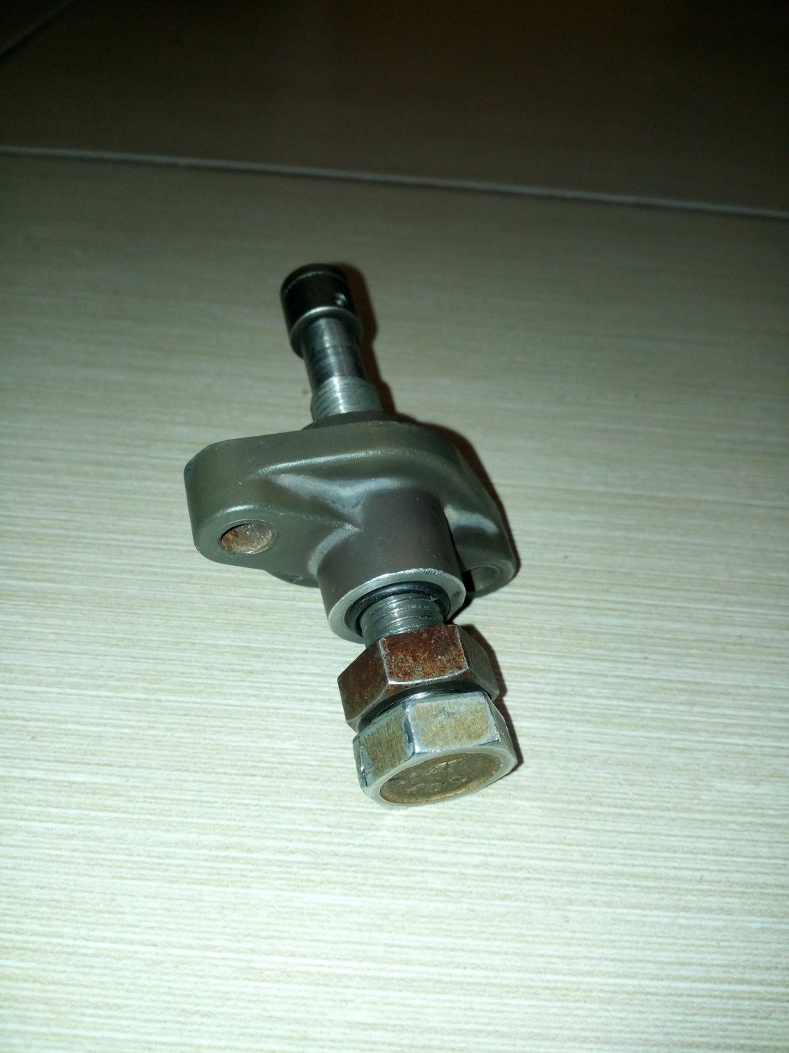

Еще пара видов слева-справа
Прикрепления: 7884235.jpg (281.0 Kb)
klr650 Дата: Ср, 11.04.2018, 00:13 | Сообщение # 644
Сообщений: 10799
Нормально получилось

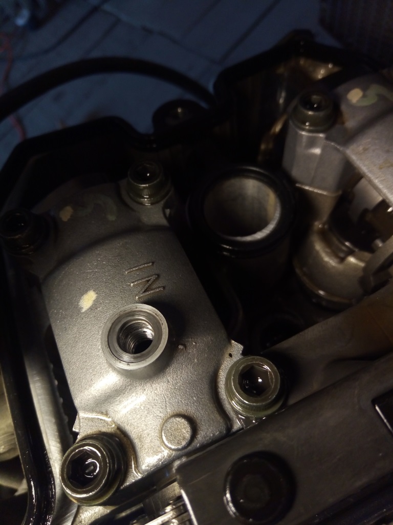

допустил чудовищную ошибку:

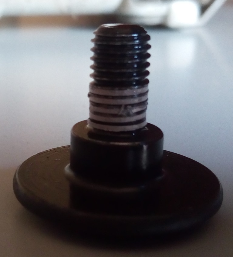

после того как отрегулировал зазоры клапанов и всё собрал, установил крышку головки цилиндра и затянул до 14 Н*М.... а потом до 23 Н*М болт, который вкручивается во впускную крышку распредвала, и сорвал резьбу в этой крышке. В мануале указан конечный момент затяжки до 23, но в оригинальном мануале речь идёт о timing hole plug (потом узнал). Подскажите можно как то исправить теперь этот косяк или только новые детали заказывать?
мотоцикл заводил, работает нормально на ХХ, но на ходу я так думаю проблемы по-любому возникнут...
