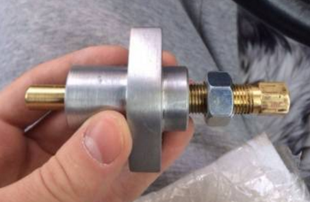

Приветствую! На холостых есть не постоянный лязгающий звук, при наборе с низов на повышенной передаче слышен звук с правой стороны. Я так понимаю, что это цепь???, но пока не проверил еще состояние. Звук на холодном и прогретом, на клапана не похоже.  На выходных полезу. Решил сразу заказать токарю натяжитель, думаю если натяжитель не справляется, то пока сезон еще докатаю(км 3000), а потом и сменю и натяжитель свой обратно поставлю(автоматический нового образца).
Прошарил всю тему(не маленькая такая) но так чет и не нашел размеры ручного натяжителя.
Скиньте чертежик с размерами у кого есть пжлст!)

Я же написал, что это временно и скорее всего не надолго. Поэтому и прошу чертёж. Ну и ещё что бы мне этим натяжитплем проверить цепь ли это! Ну что знатоки дадите чертёж с размерами в студию?

She Дата: Чт, 20.04.2017, 18:08 | Сообщение # 609
Maxmen, насколько я помню чертежа нет. Те кто его изготавливает за деньги секреты не выдают. Возьми штангель да измерь.
Почитай еще тут. Как выглядит посмотреть тут.

А чертёж то есть?!?
klr650 Дата: Пт, 21.04.2017, 00:57 | Сообщение # 611
Нет
She Дата: Пт, 21.04.2017, 00:59 | Сообщение # 612
Цитата Maxmen ()
А чертёж то есть?!?
Maxmen
, этого ответа мало?
У тебя на моте есть натяжитель, берешь его измеряешь чертишь. Идешь к токарю.
Выглядит вот так
Прикрепления: 8226085.png (162.5 Kb)
