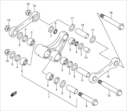

кто поможет нуждающемуся, а нуждаюсь я в поршневой и в головке плюс детальки номер7-2шт.,6-2шт.,3 и 14

Прикрепления: 9531011.png (29.2 Kb)

детали геометрии заднего аморта меняй все комплектом! все подши, сальники, шайбы, болты... и маятник не забудь разобрать и смазать/дефектовать обязательно! я гдето писал про это, в "очумелые ручки" глянь

спасибо за ответы буду всё внимательно проверять. задний маятник снят и разобран, всё в норме кроме указанных деталий, разве что шайбы покрыты ржавчиной но я их хотел очистить и всё . чем и как можно промыть для профилактики подшипники маятника? мотор в сборе брать не вижу смысла он может в таком же состояние оказаться.
