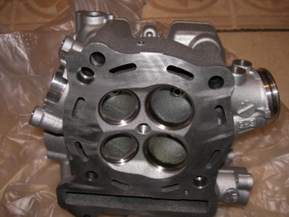

За 9000 можно и рискнуть с ebay, а если немного добавить можно разориться и на такое smile

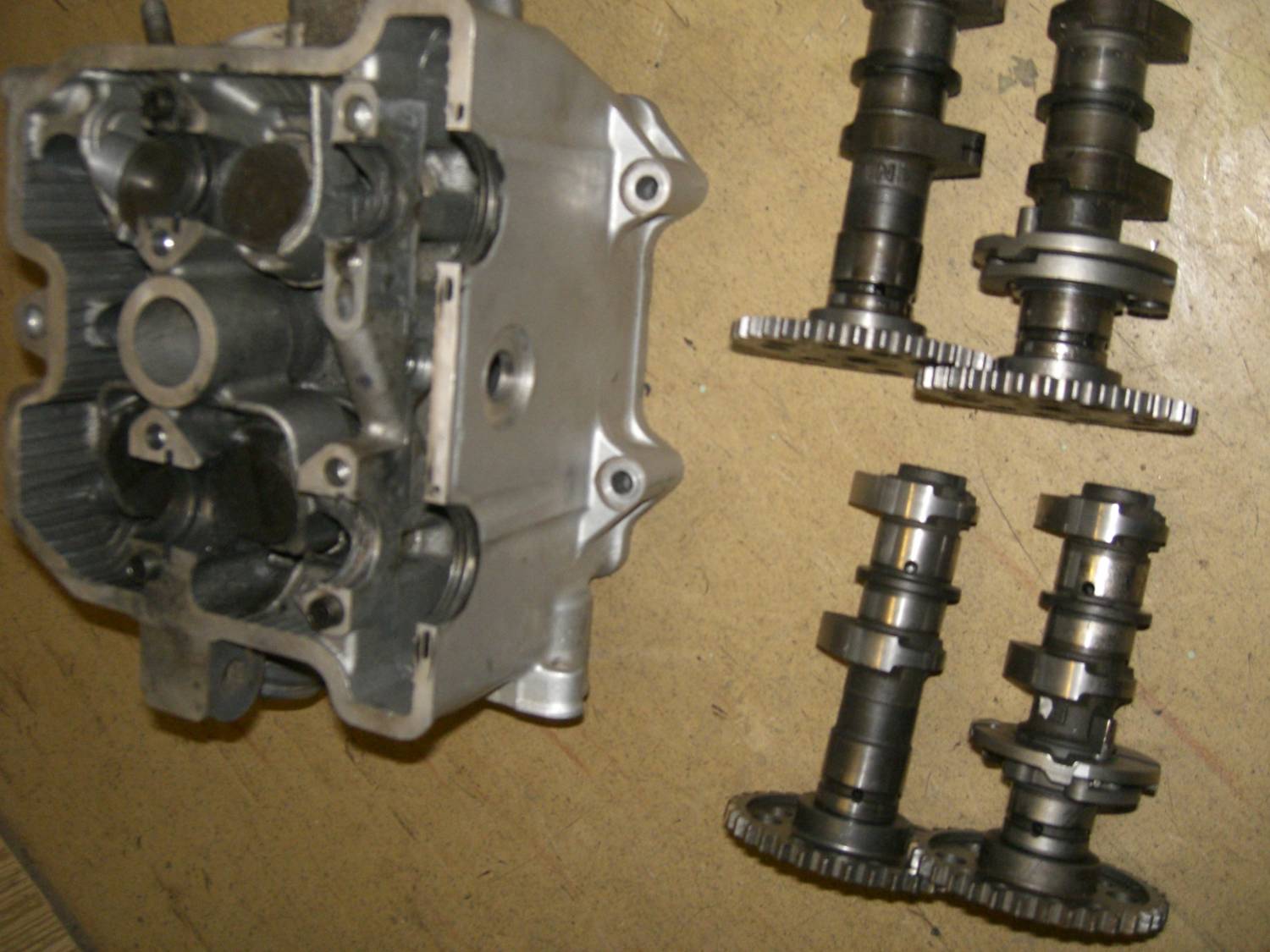

кроме головы пострадал клапан, упорная шайба и распредвал. я показывал голову тому кто будет делать ,цена вопроса 7000т.р. но нужна крышка распредвала. в тонкости процесса не вникал про гарантию разговора не было.

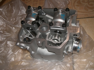

Я тоже про конкретный случай, голова как раз на замену, клапан тоже будет новым. Если не найдется новый клапан, всегда можно разобрать убитую голову и валы где-нибудь поискать
Если что, Серега мне разрешил его новой головой хвастаться smile

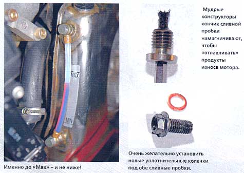

Кстати, уровнемерная колоночка на маслобак, придуманая Garry - тоже весьма интересная вещь! Чтоб с щупом не играть в туды сюды, обратно - о, боже, как приятно smile .

на счёт колонки согласен, а вот датчик под сомнением. у нас сухой картер и всё масло в баке, датчик ставится между баком и деталями которые надо смазывать и получается что датчик не сработает пока в баке полностью не кончится масло, а это будет уже поздно
