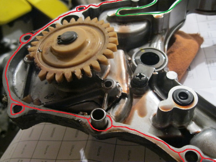

Товарищи ай нид хэлп...(( собрался помпу менять а тут такое дело, фото не моё нахально воспользовался чужим но смысл от этого не меняется. Там где красное у меня было на герметике, предыдущий владелец видимо ковырял, а гдезелёное небыло ничего. Отсюда два вопроса, можно посадить опять на герметик или прокладка там необходима, и там где я зелёным отрисовал должно быть уплотнение? На мегазипе прокладки не нашёл, вот и чешу репу сижу sad

Впринципе на хороший герметик ,при достаточной ловкости рук и соблюдении технологии можно, но лучше не заморачиваццо и не рисковать.
Я нашел за тебя 11482-29F00-000
http://www.megazip.ru/ru/bike/suzuki/view/421/19604/232029#g232034
Судя по прокладке - да

Спасибо, пошёл прокладку покупать...

Зелёный и красный - это одна прокладка

У меня на момент сборки не было прокладки. Собрал со старой прокладкой на красный автомобильный герметик. Так уж поехать побыстрей захотелось. Вот уже год отъездил, все нормуль. Только мазать надо с умом, очень тонким, равномерным слоем. На автомобилях головки клапанов садят на герметик, а тут какая то крышка. Вы что космический корабль запускаете? Там датчики верх ногами ставят, правда ракеты падают от этого. smile На всякий случай купил на джебель клубе у карбона углеродыча прокладочки, они до сих пор лежат у меня в гараже.

Герметик - наше всё :). Даже как-то пару раз ГБЦ сажал на эрадыне на герметик со старой прокладкой, и даже ездил после этого :).
Но прокладка всё-таки лучше.

Ну ты уж к словам придираешься. Головка блока цилиндров это правильно называется. Кому надо, тот понял. Герметиков сейчас в магазинах пруд пруди. Я к тому, что в автосервисах на такую мелочь, как эта картонная прокладка никто не заморачивается есть прокладка поставили, нет прокладки посадили на герметик. Некоторые мажут новые прокладки герметиком для уверенности.
