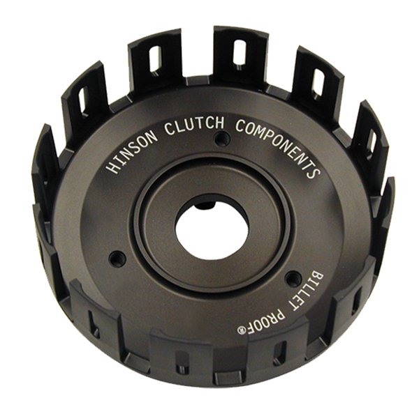

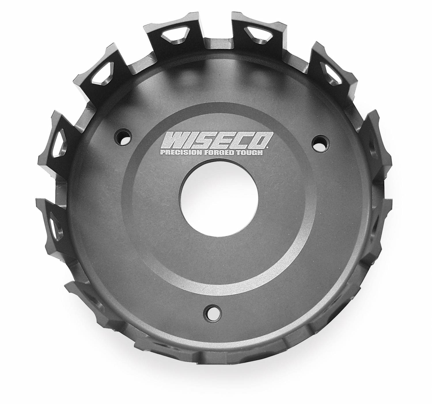

Получается все что описано, кроме - Вынуть диски развальцевать стопорное кольцо, открутить гайку удерживающую корзину против часовой стрелки. Гайковертом без спец инструмента или со спец инструментом 09920-53740. - Это если корзину менять? Она стоит сморю как чугунный мост). Есть ли смысл заказывать тюненую типа или ?

m723ac, как по мне, тюненую стоит ставить только автоматическую - есть такие или вернее раньше встречались. А эти не будут стоить вложений

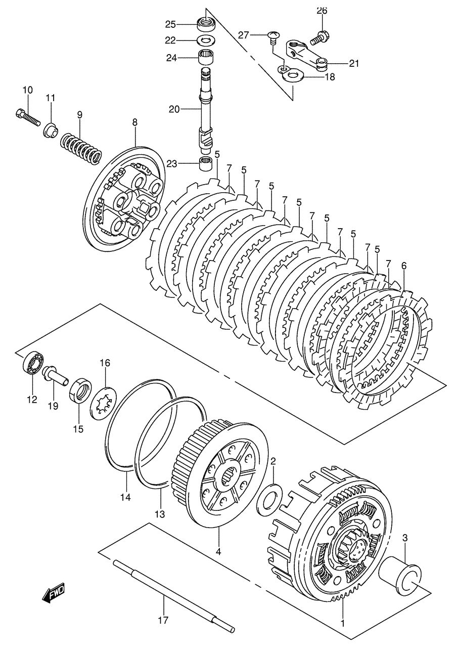

She, да про диски я понял, меня 13 и 14 позиция интересует. Судя по схеме на позицию 4 одеваются  13,14, потом вставляем диск 6 и пошли 7,5,7,5.....
Прикрепления: 6773940.png (90.3 Kb)
She Дата: Ср, 29.05.2013, 11:07 | Сообщение # 19
читаем:
5. Ставим пружинные шайбы, первая плоская вторая так чтоб снаружи между двумя шайбами была щель.
и рисунок есть....

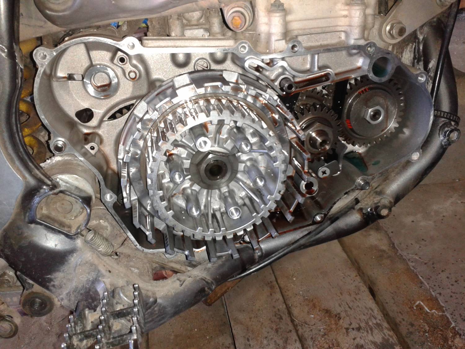

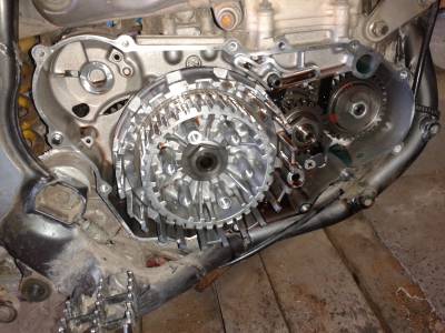

народ, а дополнительно гайку сцепления на резьбовой фиксатор сажать не нужно? вчера разобрал свою по причине поломки пружинки вала переключения пердач, а гайка корзины была не затянута хотя и фиксирована пластиной загнутой, открутил пальцами.

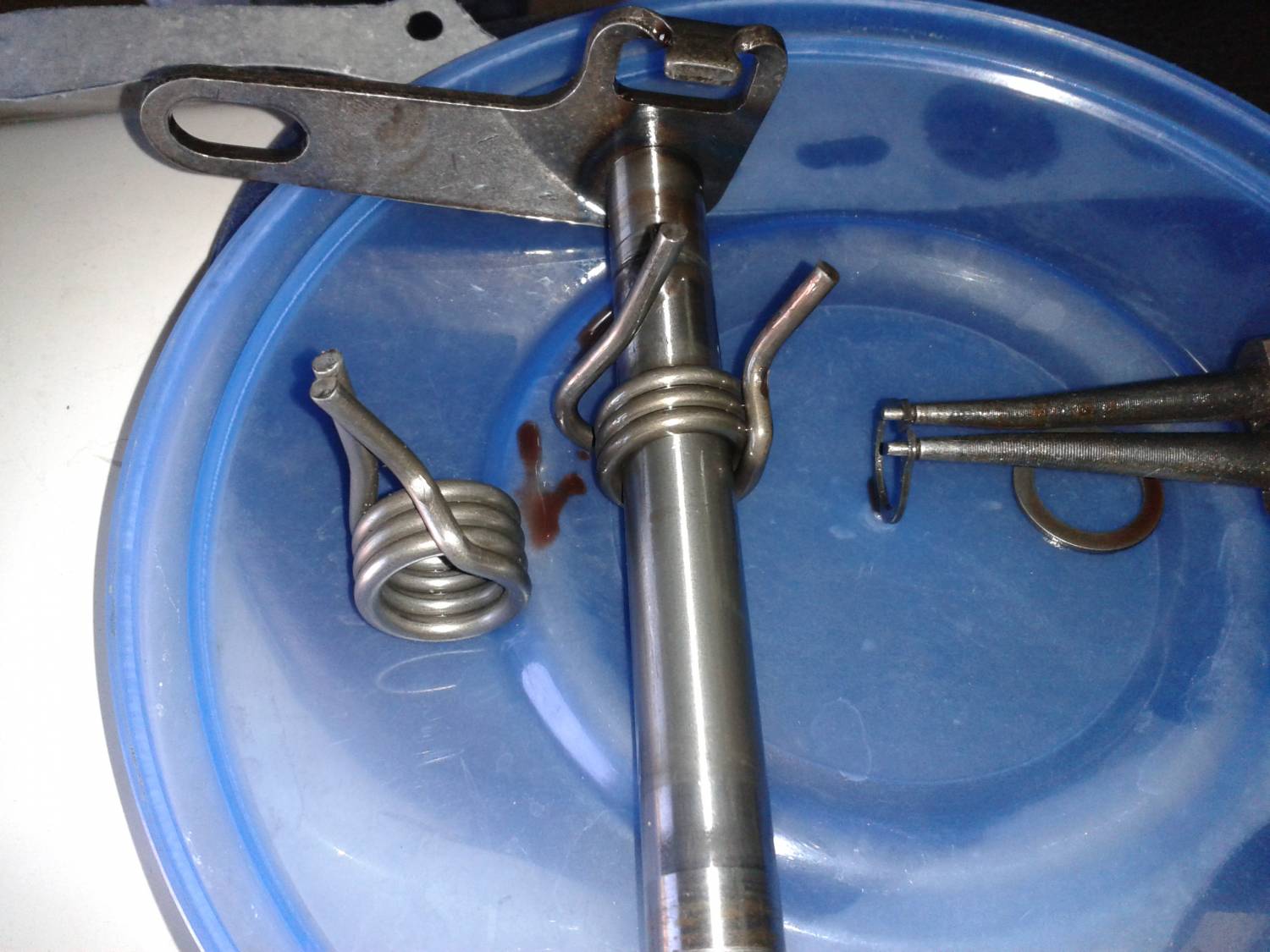

Прикрепления: 5374959.jpg (147.6 Kb)
