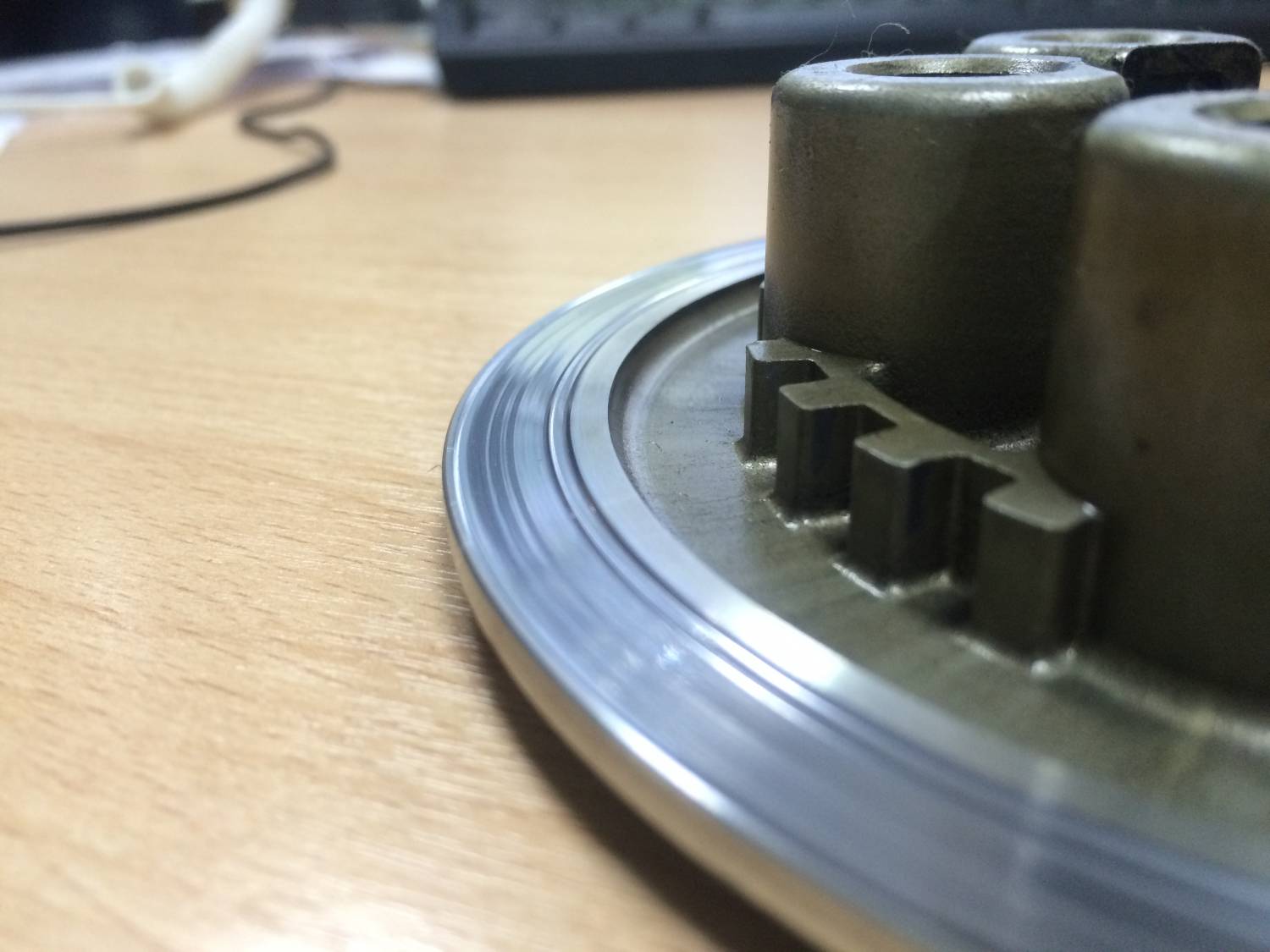

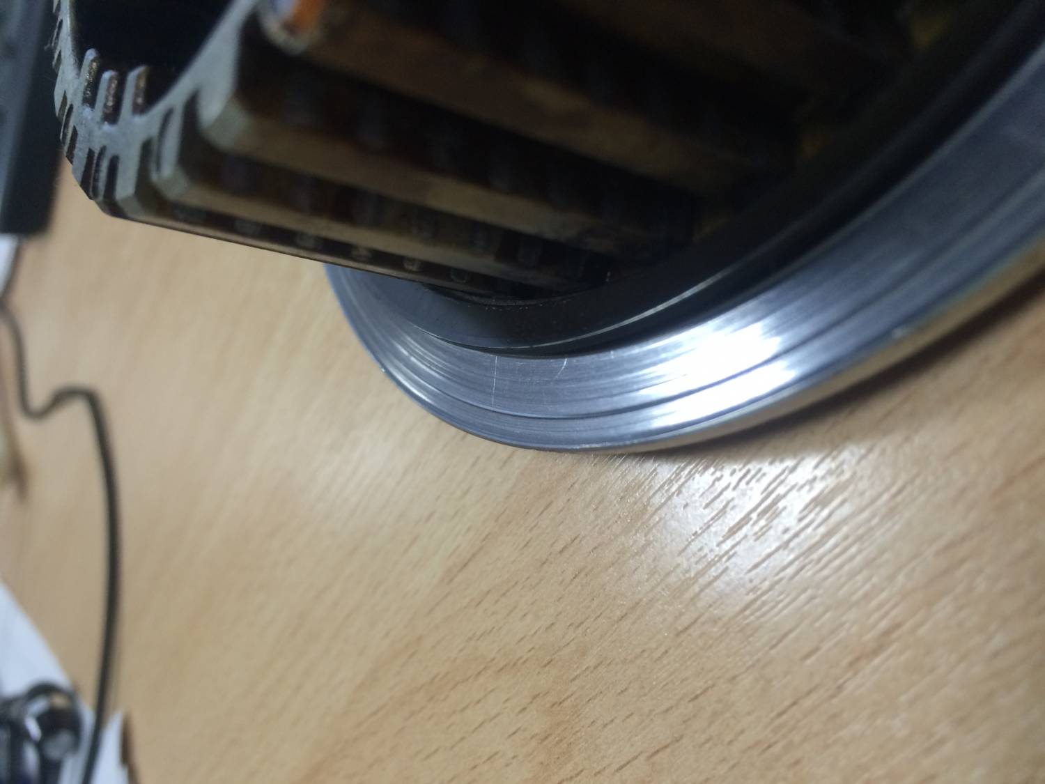

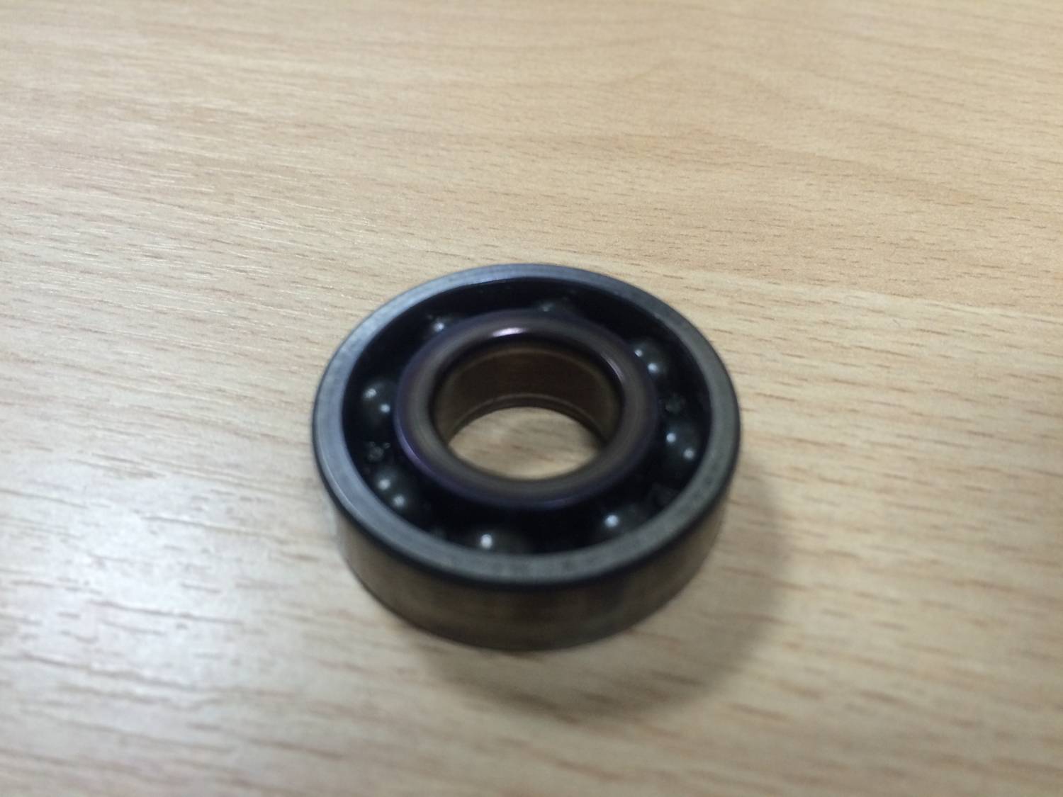

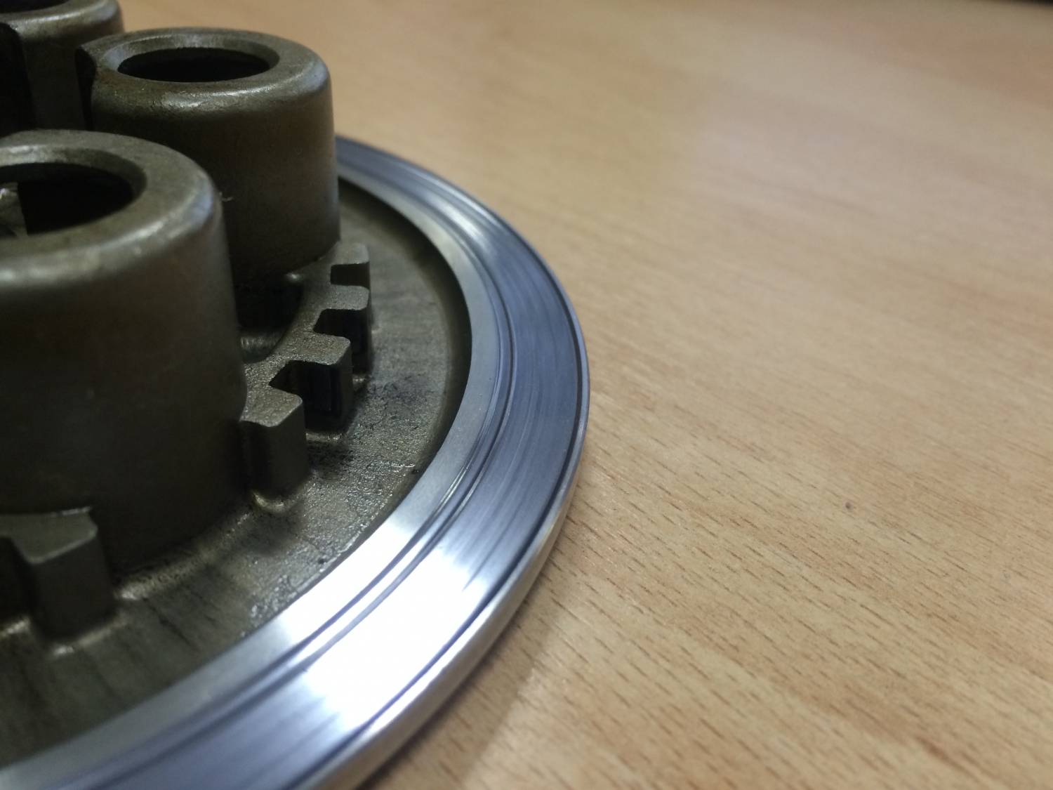

Q4ER Дата: Чт, 19.03.2015, 18:24 | Сообщение # 50
Мотоцикл: Suzuki DR-Z400S
Город: Нижний Новгород
Сообщений: 16
Совет нужен:
 Думаю, на фотках видна выработка на самой корзине сцепления? Можно выровнять поверхности на токарном станке? И есть какие то допуски по толщине рабочих поверхностей?
 Да, и еще подшипник из крышки выпал вот в таком посиневшем виде виде, я правильно понимаю, ему пестец?
Прикрепления: 5323628.jpg (105.9 Kb) · 1013789.jpg (96.4 Kb) · 4107429.jpg (105.9 Kb) · 6668874.jpg (108.1 Kb)
klr650 Дата: Чт, 19.03.2015, 21:07 | Сообщение # 51
По крышке допусков нет . Проточи её на станке - походит ещё . Подшипник  если правда посинел и шумит - менять .
