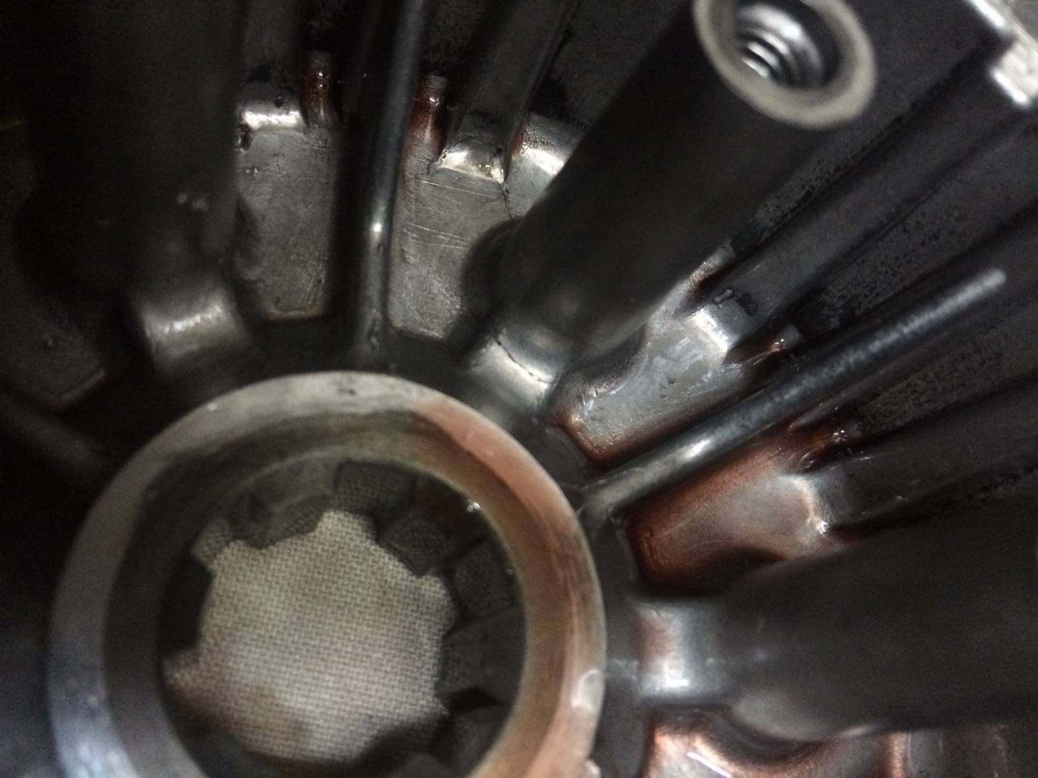

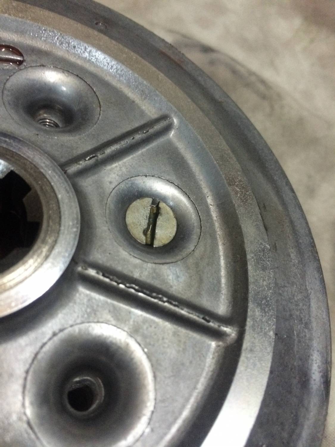

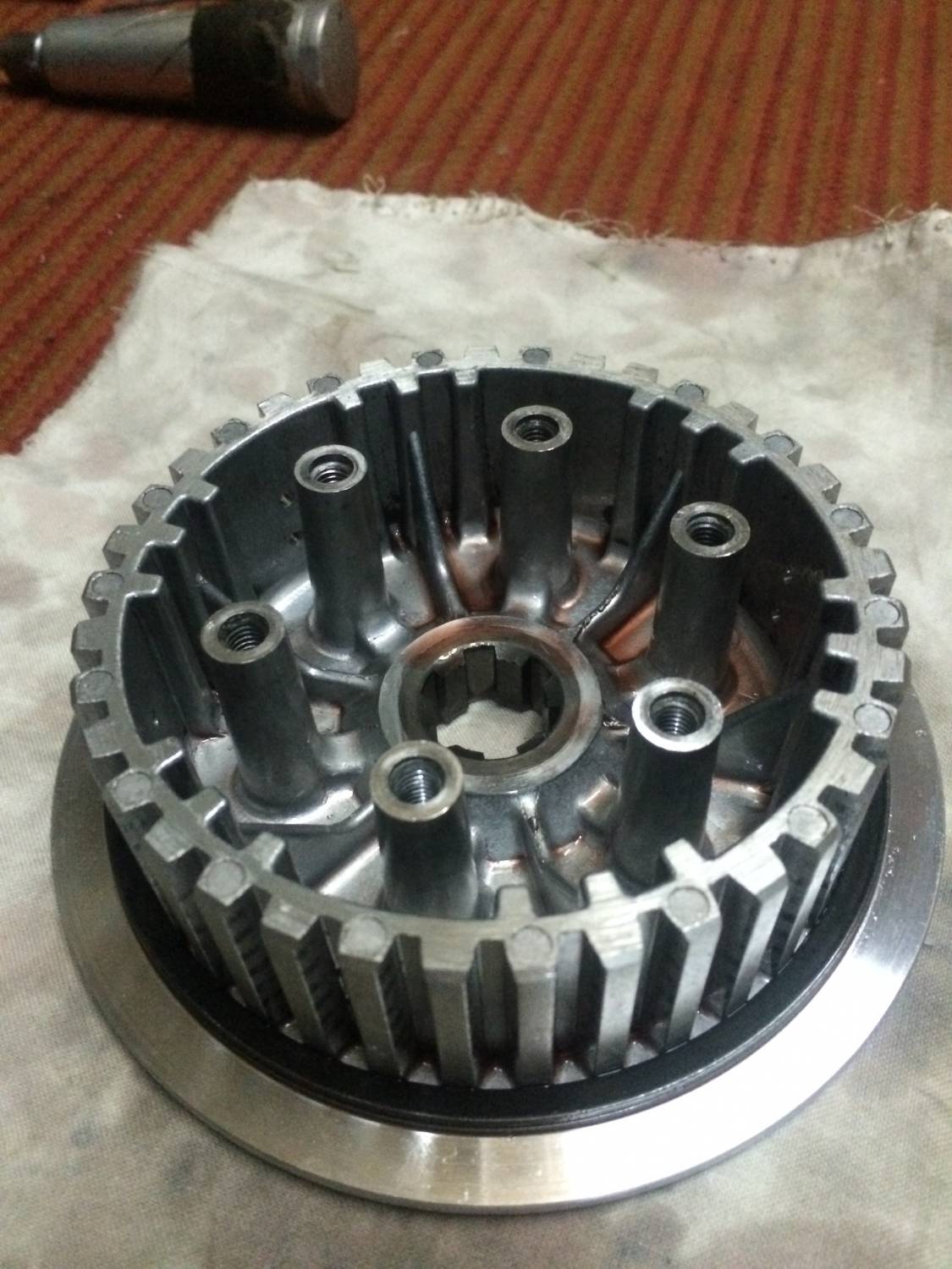

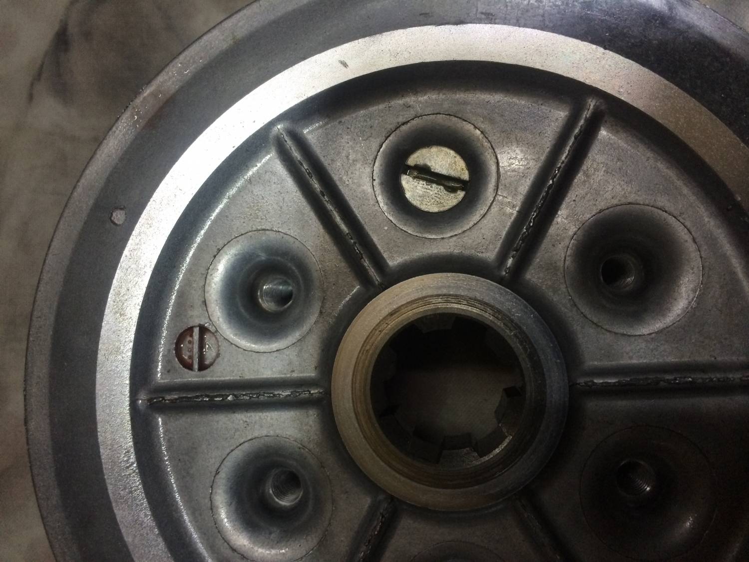

Тут проблемка появилась. Озадачился заменой цепи ГРМ, разобрал сцепление вынул диски, открутил гайку корзины (на удивление не была затянута, хотя шайбой была зажата), а вот чтобы открутить гайку на к/в, пришлось воспользоваться приспособой, сделанной мной еще для хонды, которая прикручивается через отверстия для прижимных пружин. Только у сузуки 6 пружин, а у хонды 4. Поэтому приспособа "не очень" подошла, прикрутил на 3 болта, стал откручивать, не идет.., еще усилие..., не идет... еще немного... херррракс, щелчок...  )))
В итоге отломился один отлив (от поз. 4: на схеме)!
Ну погоревал, посмотрел сроки доставки этой запчасти, покрутил в руках и понял, что лопнула она не "под корень", а работает на растяжение. В общем с обратно стороны посадил эту бобышку на винт с конусной шляпкой, на фиксатор резьбы. Думаю, на растяжение работать будет. Смотрите фотки.
Выскажите, пожалуйста, свои мнения по поводу моего колхоза?!
