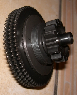

Цитата (Dimaest)
ладно, скажу по делу: Crab37, у твоего моцеля обгонная муфта наелась!
Обгонная муфта выглядит примерно так
Пришлось пол мотоцикла разобрать, чтобы сфотографировать smile

Цитата (svitz)
Пришлось пол мотоцикла разобрать . Обгонная муфта выглядит примерно так
Цену забыл указать biggrin
