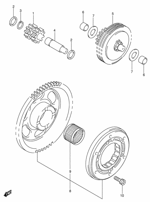

dutik1 Дата: Сб, 26.01.2013, 11:45 | Сообщение # 35
Сообщений: 241
Репутация: 10 ±
Вот картинка, расскажи что крутится, а что нет при включенном стартере?
Прикрепления: 9849300.png (26.5 Kb)
ruslan11 Дата: Сб, 26.01.2013, 11:57 | Сообщение # 36
Мотоцикл: drz400
Город: 000056
Сообщений: 41
При выкрученном верхнем болте на крышке видно что крутится маховик - 8
соответсвенно курутится бендикс - 5 и передает вращение шестеренке -1
а она передает вращение дальше большой шестеренке к которой крепится маховик магнитый.
едиственное не понятно, на видео которое я прикрепил, видно что магнитный маховик не крутится вместе с шестеренкой которую крутит номер 1
Бывает когда переключаешь скорости и катаешь туда сюда с отпущенным сцеплением а после этого нажимаешь стартер поршень прокручивается несколько раз.
Еще выкрутил свечу подставил ее с цилиндру понажимал на стартер искры не было.
Получается что крутится все что изображено на картинке!

dutik1 Дата: Сб, 26.01.2013, 12:56 | Сообщение # 37
Сообщений: 241
Репутация: 10 ±
Если у тебя при включенном стартере крутятся все шестерни, а маховик (его на картинке нет) не крутится, значит всё дело в детали №8 которая справа (обгонная муфта). А почему №5 называется бендикс?

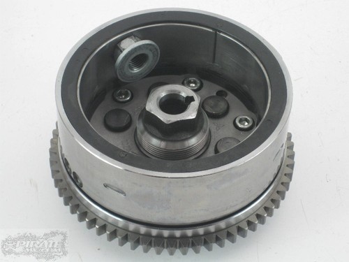

ruslan11 Дата: Сб, 26.01.2013, 13:05 | Сообщение # 38
Мотоцикл: drz400
Город: 000056
Сообщений: 41
Я разбирал, снял крышку услышал рев моторов  догнал ребят на KTM ах (на внедорожнике) на пляже привез их домой  они смотрели и сказали что №5 это бендикс я нашел его как starter gear причин не доверять им у меня не было.
Крутится вот эта муфта (Flywheel) -
Прикрепления: 6858480.jpg (35.5 Kb)

dutik1 Дата: Сб, 26.01.2013, 13:40 | Сообщение # 39
Сообщений: 241
Репутация: 10 ±
на фотке три детали: маховик (гладкая железка); шестерня (за маховиком) и обгонка (её не видно, она между шестерней и маховиком). Так-вот вопрос: При включенном стартере крутится вся деталь (изображенная на фото) или только шестерня?

ruslan11 Дата: Сб, 26.01.2013, 15:01 | Сообщение # 41
Мотоцикл: drz400
Город: 000056
Сообщений: 41
Выходит что крутится вся деталь! в отверстие от болта сверху видно именно передний гладкий маховик (я засовывал палец и нажимал стартер он вращается и визуально и на ощупь)
