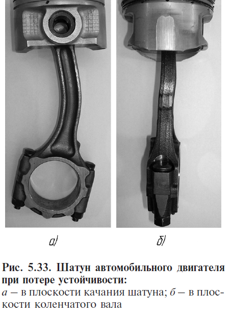

-Ты никогда не слышал что шатун почти всегда теряет устойчивость при заливании цпг водой.      Шатун? устойчивость ? ... вам к врачу батенька, шатун поставят будет огого! :)
сопромат прогуливал? biggrin

Вот не поленюсь ликбез провести:
Вобще весьма трудно спорить не со специалистом, тк основных терминов не специалист увы не понимает, Казанова не в обиду тебе было сказано)
Было бы хорошо перенести этот офтоп в другую тему, можно будет и дальше обсуждать устройство и ньюансы работы ДВС) Тема весьма интересная) Могу и учебник выложить если интересно, он шикарный)
Прикрепления: 4155265.png (226.1 Kb)
