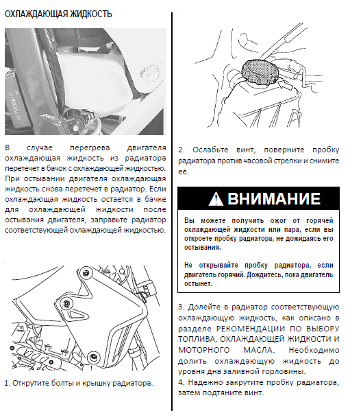

Нашел в мануале на дрз такую вещь. Тоесть как я понимаю на холодном мотоцикле бачок должен быть пустой?
После воздушки и машины это кажется странным, подскажите как должно быть.

Цитата LeON_ID ()
а чо в поиске не нашлось? вроде обсуждали и не так давно
biggrin и верно, сегодня обсуждалось тут

У меня всегда немного болтаеться в нем охлождайки . Когда нагревается становится ещё больше.
