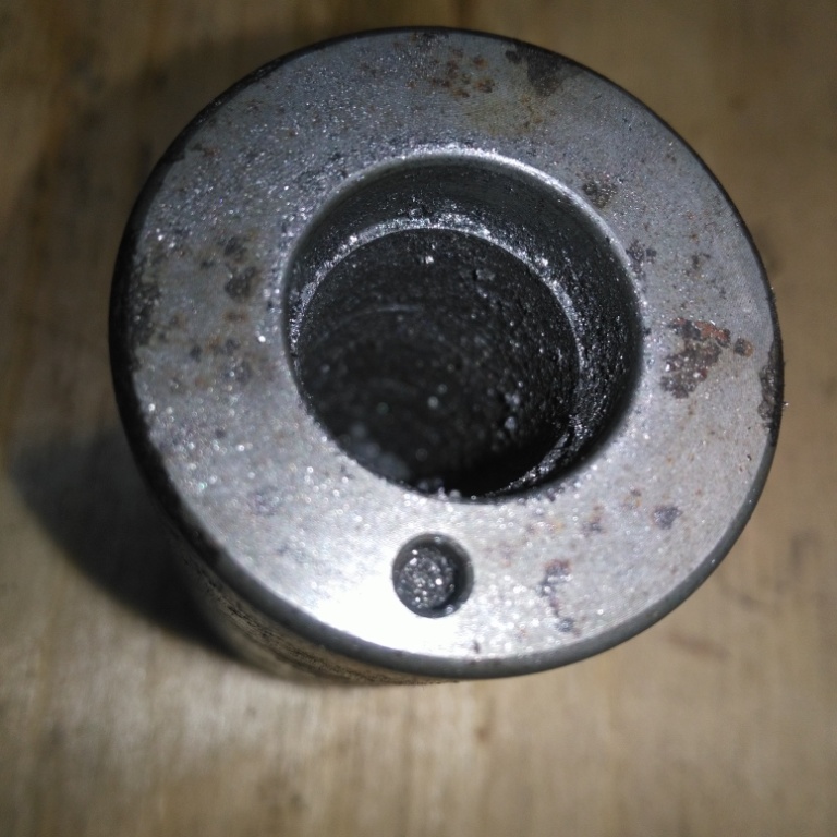

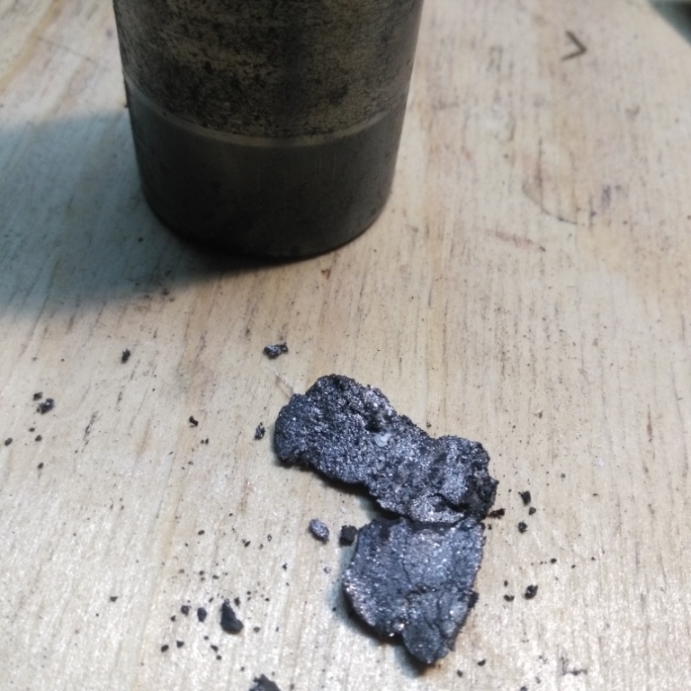

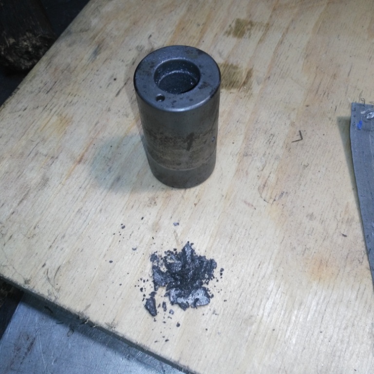

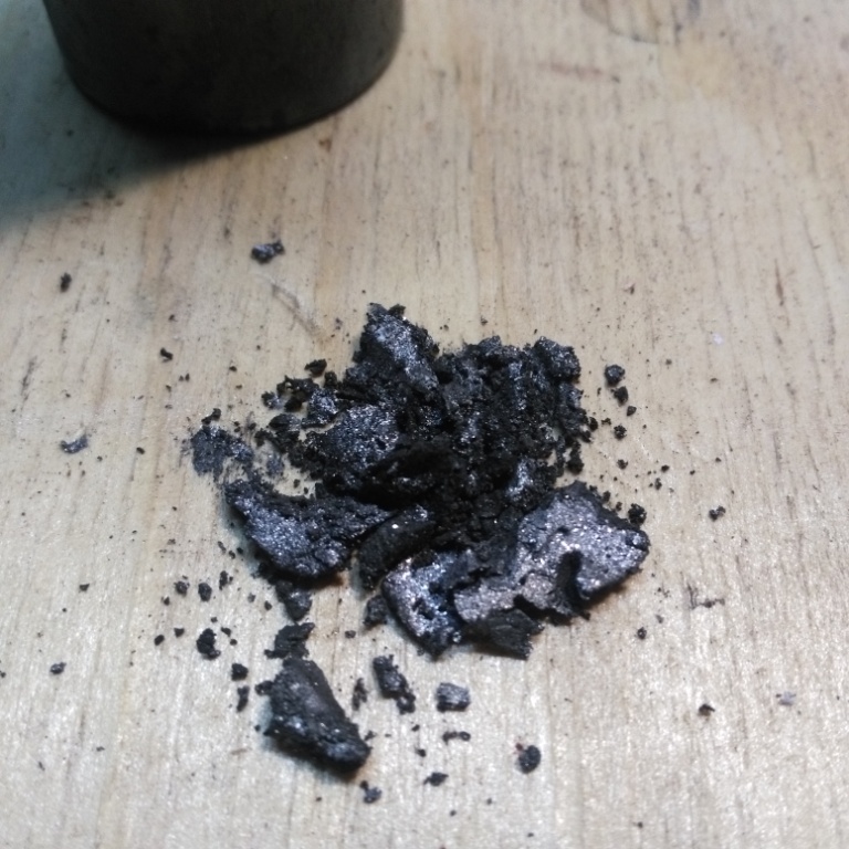

Палец коенвала с конченого мотора.
Прикрепления: 4569029.jpg (186.5 Kb) · 2475081.jpg (195.6 Kb) · 2052962.jpg (164.3 Kb) · 8118912.jpg (181.9 Kb)
А анамнез/диагноз ... ?
ему удалось почти 50 лет поддерживать машину в идеальном состоянии.
На чём он ездил ?
