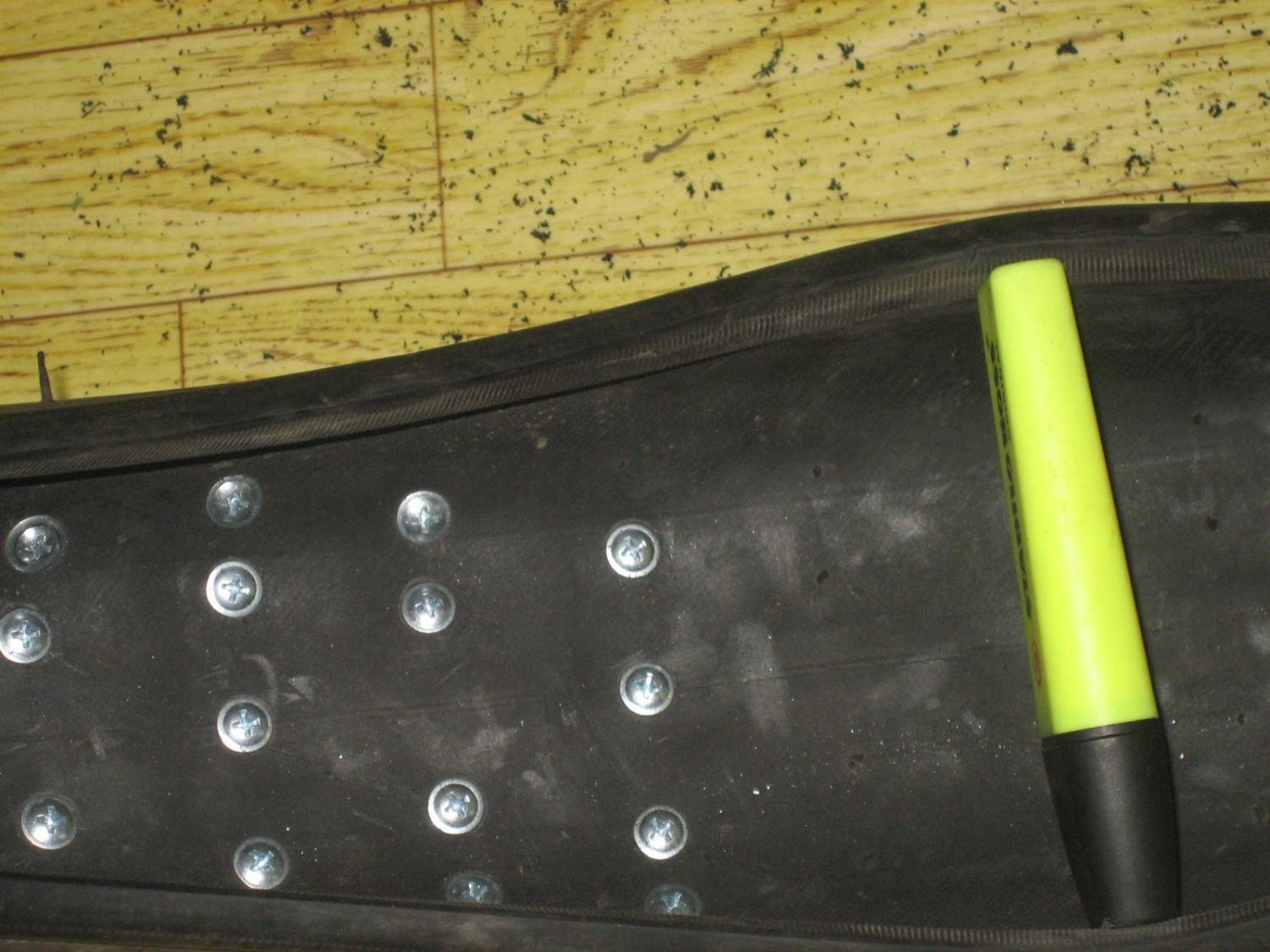

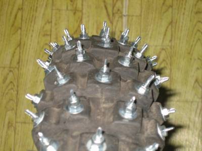

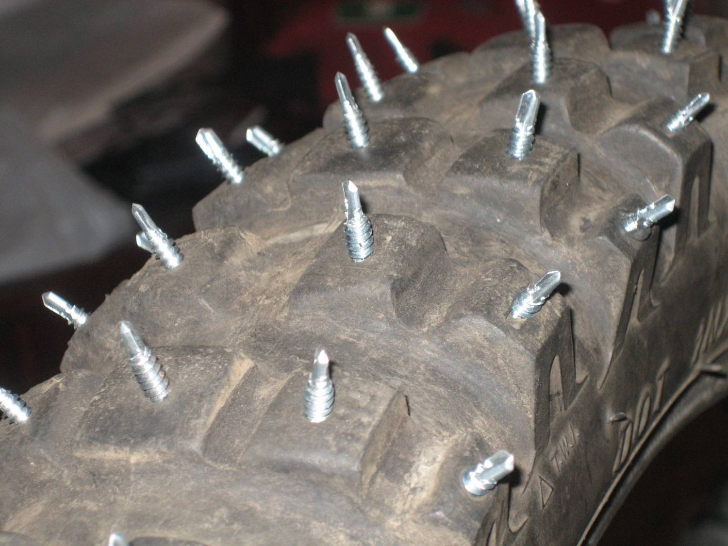

barmy Дата: Вт, 06.11.2012, 15:06 | Сообщение # 119
Мотоцикл: Honda CRF450R
Город: Нвкз - СПб
Сообщений: 188
А вот как я шипанул передок:
Взял старое колесо KING TIRE
Вставвил растопырку
Насверлил саморезов
С наружней стороны добавил шайбочку и 1-2 гайки М4 в зависимости от высоты самореза. В итоге получился такой ЕЖ
А теперь самый главный момент - встанет ли сиё произведение в вилку, не порубив гофры....

Quote (barmy)
так же ошиповал передок,Ты поставь колесо и покрути если будет цеплять, подрезать.У меня в том году большие саморезы были и они задевали гофры,обрезал болгаркой прям на моте т.е.не снимая колесо,откатал зиму всё ок!В этом году зашиповал меньшими саморезами,ещё не ставил.Заднее зашиповано дюбелями,как сказано выше делать гораздо геморойней wacko ,но зато служат они дольше и лучше,я от катал зиму,даже на асфальт не много приходилось выезжать,ни один дюбель не вырвало\обломило. tongue
p.s.но это шипы категорично не для асфальта!будь то саморезы,будь то дюбеля.По льду ок!самое то!
