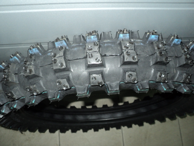

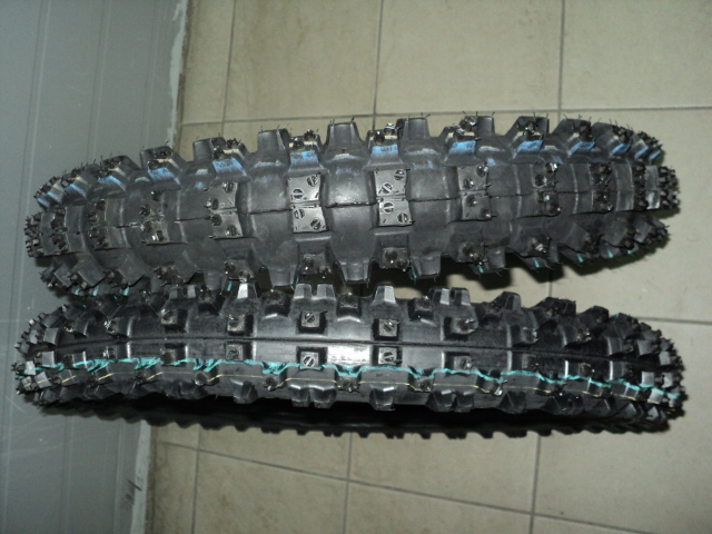

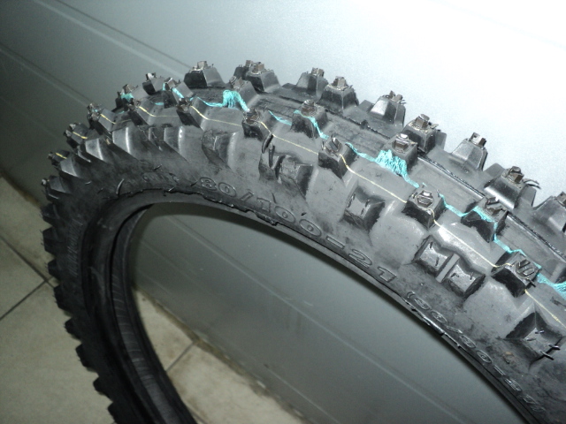

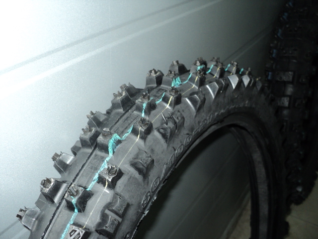

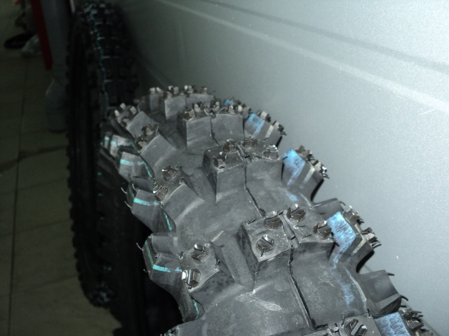

Я свой выбор еще задолго до зимнего сезона(который, кстати, у нас в Питере еще не начался +1) остановил на Kold Kutter, так как отлистывать 25000р. за пару колесиков типа Троллеборга, чтобы покататься несколько раз зимой я не готов. А Kold Kutter очень бюджетно выходит, учитывая что по весне можно не снимая колес выкрутить шипы и гонять дальше!
Отзывов по этим шипам пока никаких оставить не могу, т.к. помимо отсутствия снега и льда, у меня еще и мотор разобран, цепь моторная вытянулась, пришлось заказывать, ну и БИГ БОР 434 заодно, вобщем жду запчасти biggrin .
Получилось как-то так, крутил кучно для льда, поэтому на крайние шашки не хватило, соберу, покатаюсь, может еще закажу и довкручиваю, а может кучность прорежУ:
Да, кстати, кому интересно, резина дешевая и жесткая Innova(вроде бы(Китай)) из Финки, куплена в магазине Biltemа.
Прикрепления: 8506888.jpg (165.3 Kb) · 4646359.jpg (165.2 Kb) · 9559757.jpg (163.1 Kb) · 1884145.jpg (161.0 Kb) · 2097673.jpg (162.2 Kb)

Боковые тоже докрути . Наэбнэсси . Обязательно по льду прожги на них . Расскажи потом как они себя чуствуют smile А резина интересная ( но для ошиповки не очень . Особенно передняя ) . Я такую ни разу не видал ( так же как и магазина Белтэма . Нету в Москве таких . Отстаём от жизни smile Зато лёд есть )

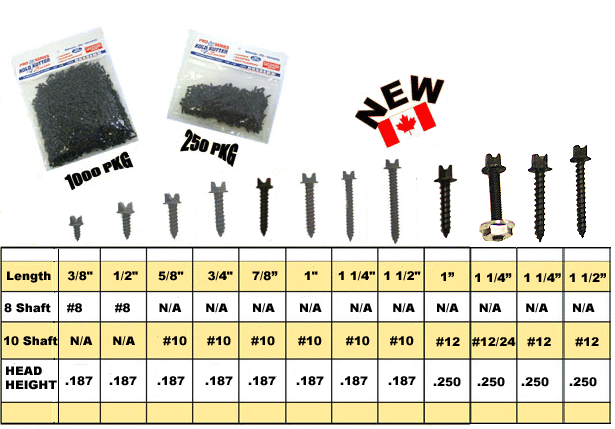

Заказал я себе ( эксперимента ради ) пару кило biggrin легендарных канадских шурупов для льда KOLD KUTTER ( прям в Канаде заказал , чтоб не подделка какая ( от жигулей) biggrin , а оригинал от производителя) .
Так вот , возник вопрос , в какую резину лучше их вкручивать . Взять что-нибудь подубовее ( типа кенда трекмастер какой-нибудь) или так их побырому крутануть в то, что стоит на мотике ( легендарная мягкая петрошина ).
