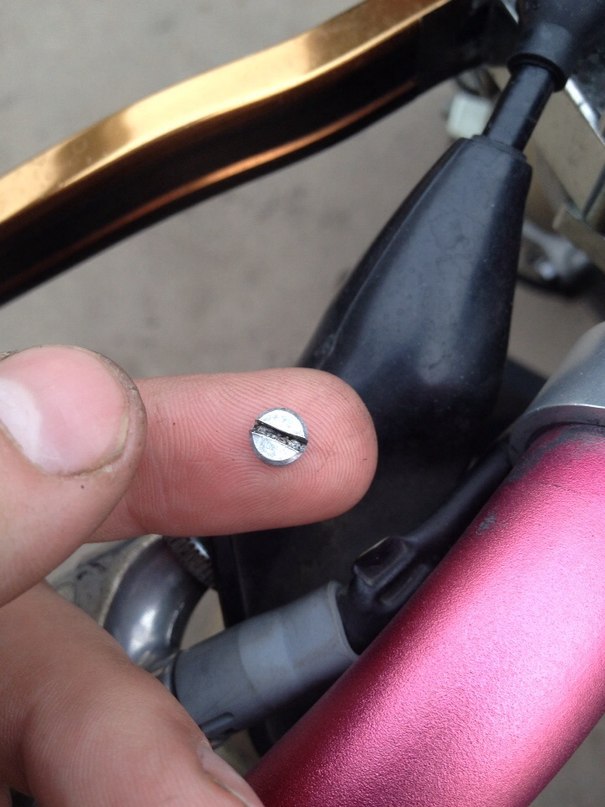

Сегодня регулировал у себя подвеску. как зад не распускал - всё равно не добится мягкости как на Е. Это я так понимаю особенности подвески СМ
А вот реально огорчило другое - спереди свернул болт регулировочный. оторвал шляпку. причем усилие для откручивания применял не большое... печально всё это. Я так понимаю что либо сделать тут не представляется возможным? и надо нацело менять клапан?
\$IMAGE1$
Прикрепления: 4966158.jpg (76.1 Kb)
Сообщение отредактировал d1antre - Ср, 30.04.2014, 17:48
demonizer Дата: Пн, 28.04.2014, 22:59 | Сообщение # 84
d1antre, оу, добро пожаловать в клуб!)
у меня такая же хня...
Я намедни разбирал автомобильные стойки (которые не обслуживаются и на выброс)-вытаскивал штоки, так вот, даже там все разбирается.
Пока не занимался, но в планах. Пока оставил как есть
d1antre Дата: Пн, 28.04.2014, 23:14 | Сообщение # 85
Мотоцикл: DR-Z 400 SM 2005
Город: спб
Сообщений: 554
demonizer, в клуб это норм  cool Я на обоих так сорвал. на втором ради интереса..  ну тоесть тоже попробовал и он так же умер
Что думаешь делать в целом?
demonizer Дата: Вт, 29.04.2014, 06:43 | Сообщение # 86
В целом там есть гайка и на стержне шлицы под ключ, хотя, скорее всего это не нужно, если присмотреться, то этот винт держит крышечка снаружи, она завальцована. Нужно придумать, как ее извлеч с возможностью установки обратно. Как вариант, Срезать вальцовку станком, изготовить новый винт, проточить под шайбу с бОльшим диаметром и завальцевать обратно

demonizer, вот это геморрой.. меня пожалуй в настройках всё устраивает.. всё равно перья менять надо
