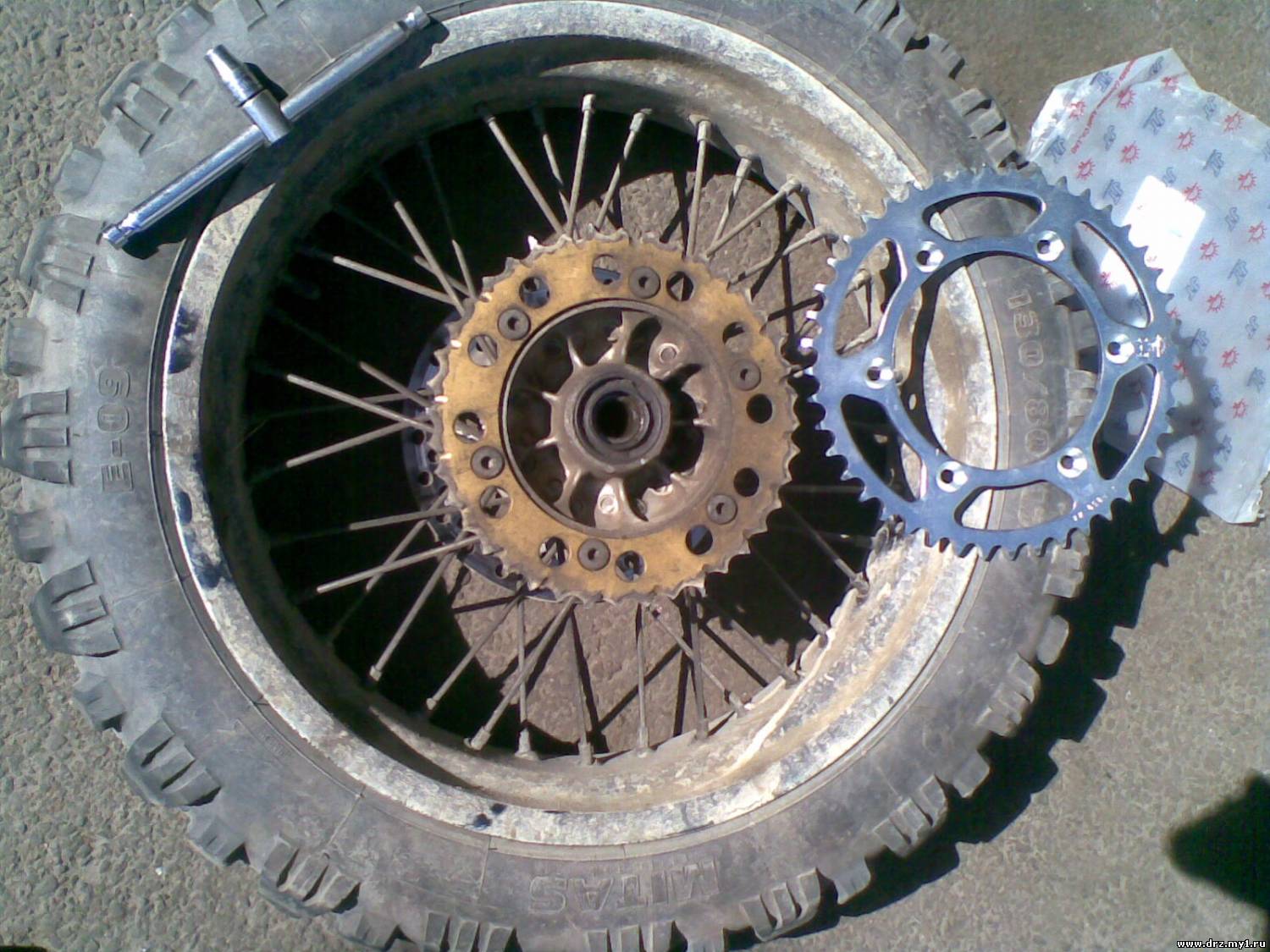

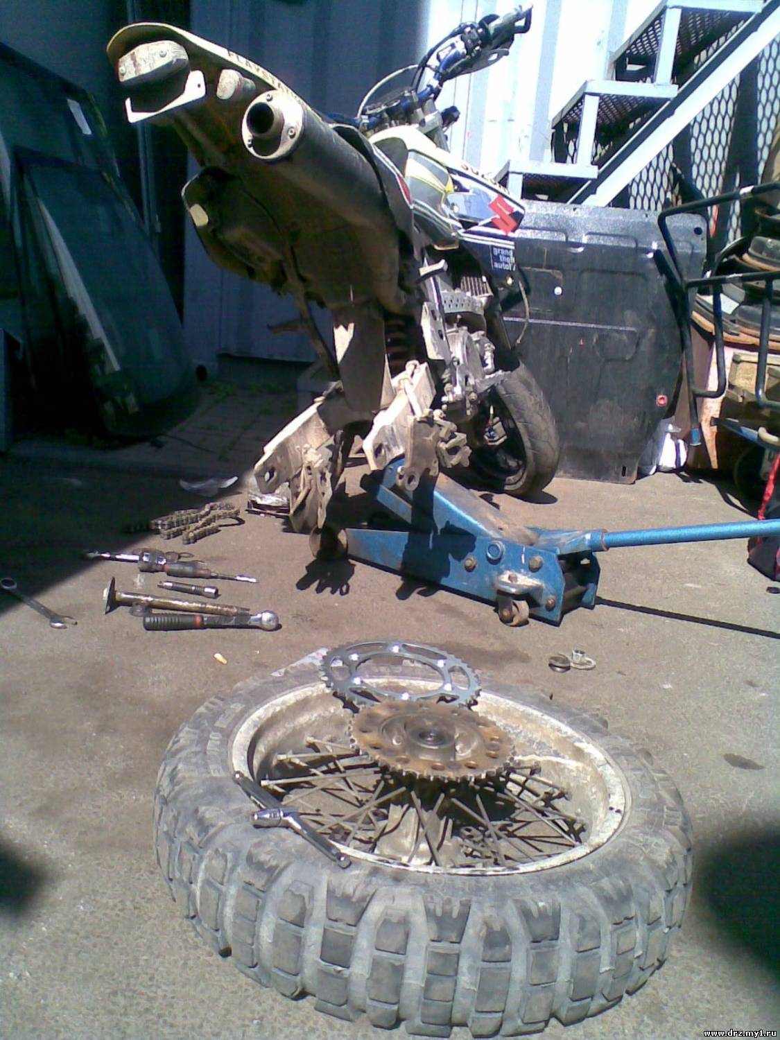

Да, запустил я цепь со звездами, аж проскакивала иногда)))))))))))
3 зубчика осталось)))))))
Прикрепления: 2913769.jpg (214.0 Kb) · 8836167.jpg (210.5 Kb)
