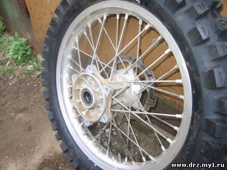

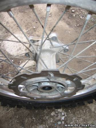

Вот фото моего колеса. Звезда JTR822-44. Как видно, натяжитель цепи на пределе и ловушка тоже впритык.
А вот Марат Канкадзе. У него звезда примерно 60. Видно крепления ловушки, а её самой нет.
Добавлено (07-Июн-2010, 19:21)
На ДРЗ стоит цепь 520. На сколько нужно удлинять, я не знаю. Но не все 520 одинаковые. Они могут отличаться толщиной боковых пластин и при добавлении звеньев могут возникнуть проблемы. По этому нужно добавлять звенья цепи 520, того же производителя.
