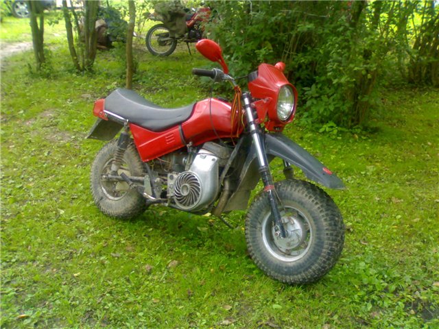

SAN4EZ Дата: Сб, 19.10.2013, 00:13 | Сообщение # 211
и внеший вид сразу, почему-то начинает напоминать....
Прикрепления: 7567330.jpg (94.3 Kb)
vSamsonov Дата: Сб, 19.10.2013, 00:25 | Сообщение # 212
Мотоцикл: WR-250 DRZ-SM 690-E
Репутация: 22 ±
Правильно !
чем шире, тем круче смотриц-ца

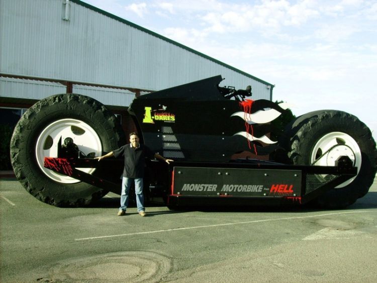

SAN4EZ Дата: Сб, 19.10.2013, 01:12 | Сообщение # 214
Прикрепления: 9833229.jpg (66.0 Kb)
vSamsonov Дата: Сб, 19.10.2013, 01:35 | Сообщение # 215
Репутация: 22 ±
SAN4EZ, в основном для пещаных местностей.
Не плохо можно по лесу покататься на таком. Подходит для людей с небольшим ростом.
Ещё я знаю чувака ( у него мотошкола недалеко от смотры.. у заезда на трешку площадка ) он на TW обучает.
На даже TW 3-е место занял в каких-то супермо гонках.
Вообще у этого мопеда много поклонников. Прост в обслуживании, хорошая управляемость, малое потребление, харизматичный.. многим нравится.
